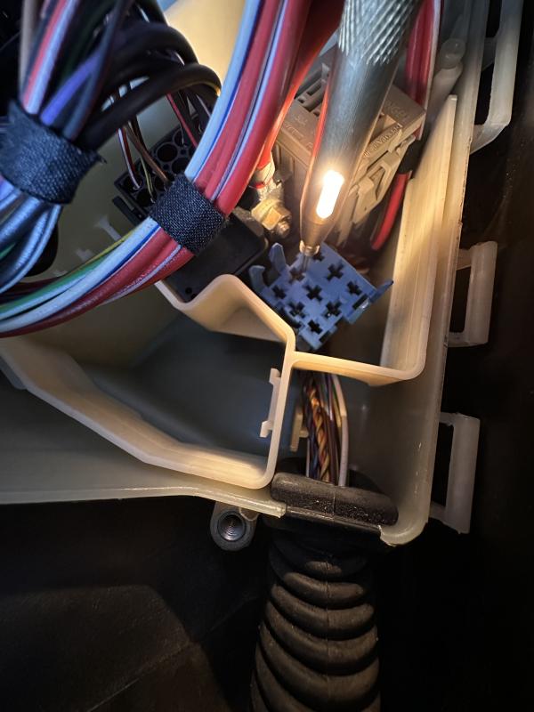

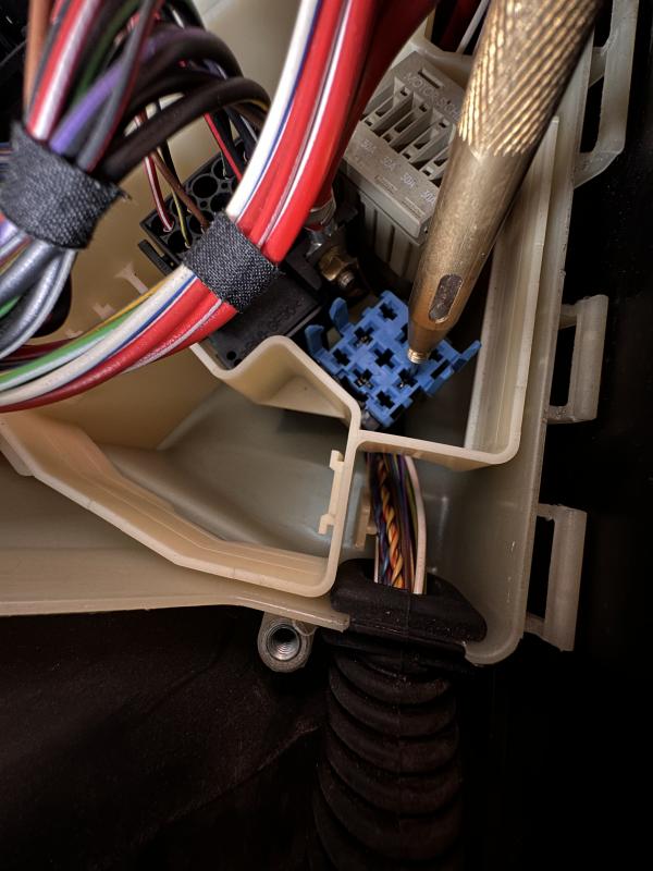

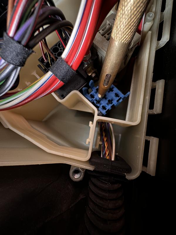

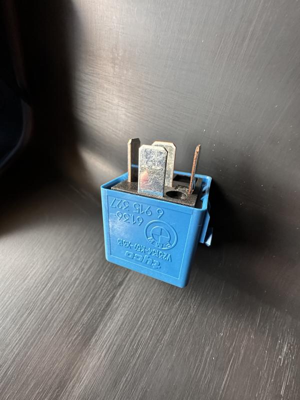

Re j'ai checker le relais bleu qui se situe vers le calculateur ce dernier a l'air de faire le taff il ne semble pas être grillé.
j'ai contrôlé avec une lampe témoin il y'a bien du courant qui arrive a se dernier.
quand je mets le contact sans le relais l'aiguille de la température se mets directement dans le rouge, donc démarrage impossible est ce que c'est du au relais ou c'est une sécurité ?
je vous joint des photos que j'ai prise.
merci et bonne soirée. :coucou:
quand le relais DDE est :mort2: :oui: l aiguille monte dans le rouge a la mise du contact
c est pas une securite c est une alerte
donc le relais est bon
ouvre un post en section diag et donnenous un check complet

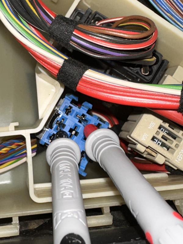

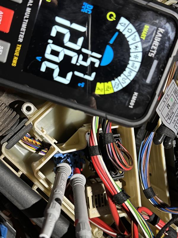

Tu peux shunter le 30et le 87 avec un fil en mettant un fusible de 5A par sécurité et ainsi contrôler si ta DDE est alimenté en 12V
Kalu42
Messages : 18
Inscription : mar. 4 mai 2021 06:59
Niveau Technique Automobile : Pas ouf mais je me debrouille
VIN 1 : PA28828
Véhicule 1 : E46 M57 Pr07/02 tou Tr:Manual TrM:Unknown
Message par Kalu42 »
Re je vais essayer de faire sa alors.
La manip c’est seulement pour voir si mon DDE prends 12v
Mais je ne pourrai pas interrogé via mon diag.
Se serat seulement pour eloigner cette panne.

Salut a tous et bonne année. :nickel:
Je reviens par rapport au topic le souci est toujours présent.
J’ai shunté le relais comme on m’a conseillé se dernier est bien alimenté. Aujourd’hui j’ai mis du start pilote, la voiture a démarré au quart mais a callé aussitôt si sa peut aiguiller. Perso j’ai commandé un capteur AAC et PMH, je vais voir si sa change quelque chose mais je ne pense pas.
Bonne soirée :coucou:
