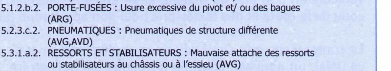

Bonjour
Je viens de passer ma voiture au contrôle technique , malheureusement elle a été recalé .
J'aimerai s'il vous plait savoir qu'elle pièces changer exactement ? afin d’éviter des frais inutiles.
Merci d'avance pour votre aide.

Messages : 11296
Faut vérifié avec un levier et visuellement les parties de cette planche:
https://www.realoem.com/bmw/fr/showpart ... Id=33_1230
Caoutchouc craqueler ou manquant.

Merci et pour ce qui est de l'avant une idée ?
Cdlt
Messages : 11296
Tu clique sur ton bouton ETK (le truc rouge en face de ton VIN) et tu clique sur examiner pièce, puis train avant.
Soit les bielettes de barre stable soit la coupelle de suspension est a faire.

Messages : 85086
Loffense a écrit :Faut vérifié avec un levier et visuellement les parties de cette planche:
Caoutchouc craquelé ou manquant.
ceci dit; en général c'est le sb 2 ou 3 qui lâchent en premier!
les autres suivent.......
çà s'est pour l'arrière!
je pense qu'il y a un autre oubli/omission et que cela te concerne!
inscriptions-membres-2022-t43706.html
pour l'avent:la suite au prochain épisode! :lol:
Messages : 14065
:mdr: pour ce qui est des pneus ton contrôleur doit retourner à l école :mdr:
Tu as sûrement des pneus sur un même train de sculptures différentes mais la structure du pneu est identique
De nos jours les pneus ont tous une structure identique

Bonjour
Désolé pour la réponse tardive , déplacement a l'étranger pour mon travail .
Contrôle ok ,changement d'une durite de frein arrière droit et d'une barre stabilisatrice gauche.
Messages : 20445
Messages : 85086
maxdo a écrit : sam. 5 nov. 2022 13:15 ...................... d'une barre stabilisatrice gauche.
Les barres stabilisatrices n'ont pas de côté! :no:
tu veux certainement parler de tirant!
