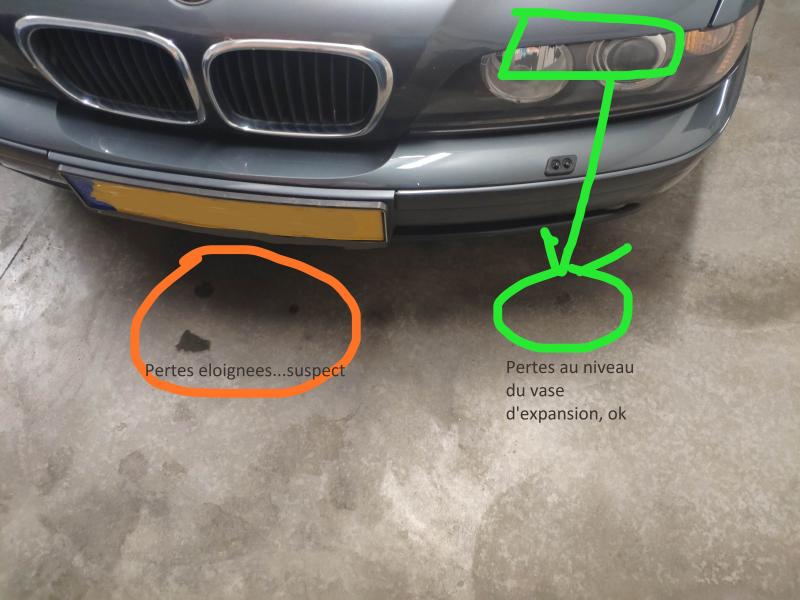

En rentrant dans notre E39 530D de oct. 2000, je démarre et constate que la pédale d'embrayage reste collee au plancher. Le niveau de liquide de frein est pile poil entre le min et le max.
Depuis l'achat il y a quelques semaines, j'ai change l'huile, les filtres a air, huile, diesel et pollen. La courroie d'accessoire semblait avoir fondu. On en a remis une nouvelle avec galets tendeurs etc. Elle dort au garage et après avoir constate un liquide bleu un tantinet gras au sol, hop nouveau vase d'expansion! Comme la durite haute a casse durant la manip, une nouvelle pour le coups egalement! Ce qui me chagrine, c'est qu'il subsiste ce liquide bleu par moments. Lorsque je verifie le vase d'expansion, il faut refaire l'appoint ( env 1L) mais je ne pense pas que ce problème soit lie...
