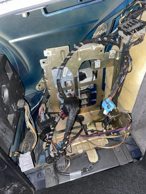

Je suis nouvel acquéreur d'un e39.
Le véhicule ne possédait plus d'autoradio j'en ai donc récupéré un d'origine.
Le problème est que je n'ai pas d'affichage sur l'écran seul un rétro éclairage. En fouillant sur les forums j'ai vu qu'il me manquait le module mk4.
J'aimerai savoir si ce module est indispensable et si il manque autre chose dans ce cas pour que cet autoradio fonctionne car dans le compartiment ou est censé se trouvé ce module il n'y a plus rien, tout semble avoir été vidé.
Mon objectif est simplement d'avoir la radio ni plus ni moins :).
Merci d'avance à ceux qui sauront m'aider.

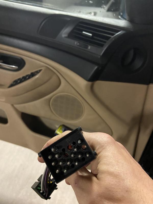

J'ai retrouvé un autoradio dans mon garage, seul problème j'ai bien une fiche dans le coffre qui permet de l'alimenter mais sur le devant je n'ai que les prise blanche et bleu.
Est ce qu'il existe un adapteur qui transforme les fiches blanche et bleu pour brancher avec l'adaptateur de l'autoradio ci-dessus?

Il te faut un autoradio pour bmw e39 si tu veux rester en 2 din car la forme est spécifique, un 2 din normal çà rentre pas. Ou alors un 1 din avec un adaptateur mais perso je trouve çà dégueu...
Après selon ce que le mec a viré, il se peut que même un modèle spécifique reprend peut être certaines infos sur les éléments qui auraient du être déjà présents dans ta caisse et que cela ne fonctionne pas correctement.
Je préfère pas trop m'avancer et te faire acheter un poste qui ne fonctionnera pas ou pas totalement...
Attends de voir si des mecs plus calés que moi peuvent te donner une réponse.
