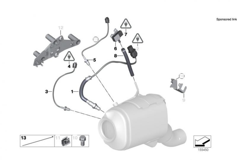

Je remarque un problème j'ai la
Température de gaz d'échappement qui est constante a 1° il doit y avoir un capteur de claqué.
J'ai débranché les deux capteurs de température au niveau du FAP (3 et 5 sur le schéma)
ET même débranché j'ai
Température before particule qui monte moteur en marche et finit a le Température ambiant moteur éteint.
Exhaust Gas Température qui reste a 1°
J'ai branché un capteur neuf à la place du 3) - Exhauste Gas Température reste a 1°
Je ne comprend plus - il n'y a pas d'autres capteurs de Température de gaz d'échappement que ces 2 là ?
