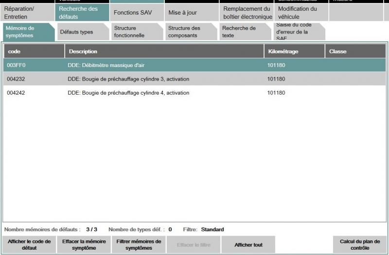

Je n'avais pourtant aucun témoin d'allumé avant le changement du débitmètre (malgré les 2 défauts des bougies de préchauffage qui ont toujours été présents) et maintenant j'ai le témoin moteur qui s'allume du à l'erreur du débitmètre. J'ai tenté d'effacer les codes erreurs mais ils reviennent toujours. J'ajoute que j'ai toujours eu les défauts de bougie 3 et 4. Le relais de préchauffage et les 6 bougies de préchauffage ont été changé, j'avais donc laissé de coté ce problème puisque aucun problème de démarrage ni de voyant moteur allumé.

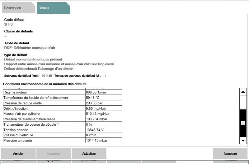

Concernant les mesures de tension au débitmètre, j'ai bien 12V, en revanche en sortie sur les 2 autres fils pilotes j'ai entre 2.55V et 3.45V moteur en marche. Lorsque j'accélère, ces valeurs restent les mêmes.
Merci pour votre aide, sans doute des mesures au niveau de la DDE mais vu tout les fils, il me faudrait des experts pour me guider.
