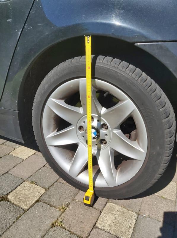

Alors pour les mesures:
la Valeur ce calcul entre l'arche de la roue et le bas de la jante ( pas très parlant, mais avec une photos on comprend bcp mieux).
Sur les photos on peut lire 594 mm ce qui correspond au valeur BMW pour le châssis sport .
Désoler, j'ai pris les photos après réglage :fesse: :fesse:
Si par exemple, vous avez 602 et que vous voudriez 594 coté Gauche ( conducteur / Left en Anglois )
Et bien vous introduisez 6 dans la fenêtre ajustement left et 0 dans Right .
Les valeurs positives font descendre le coté choisit, les valeurs Négatives (-12mm par exemple, font monté le véhicule).
Ensuite cliquer sur Ok.
Et ça devrait le faire ( donc descente des 6mm demandé).
Attention, ce n'est pas toujours exact a cause du transfert de masse ( je vous recommande d'y aller doucement coté par coté et pas comme un sauvage a coup de 2 cm).
