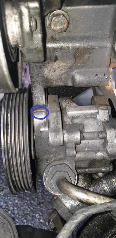

Je démonte petit a petit mon ancien tds, j'ai eu pendant longtemps un point dur dans la direction.
J'ai changer la pompe de direction assistée , même symptôme :scratch: , changer le tendeur hydraulique , pensent qu'il ne tendait plus assez la courroie :no:
je me suis fait la réflexion que ma crémaillère était rincé a 600000km ... non plus :no:

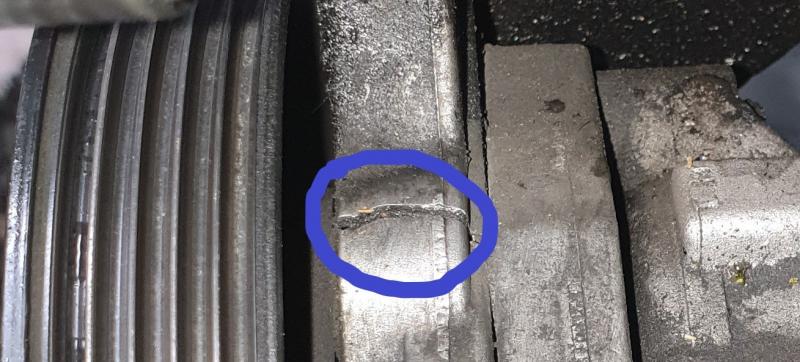

Hier je dépose mon alternateur qui avait a peine 2 ans et la :suspect: :confused: et a se moment la j'avais compris pourquoi ma pompe bouge quand je demande a qq de braquer :idee:
sans déposer l'alternateur on y voit rien...
peut être une piste pour certains ! :clin:
