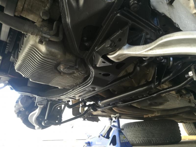

Hier j'ai été faire mon parallélisme suite à la réfection de mon train avant (bras / biellettes / barre de direction) Je n'ai juste pas changé les leviers qui relient au restant (fruit du confinement!).

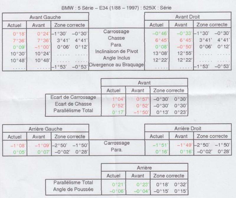

Pour les conditions, pas spécialement de poids à l'arr, réservoir à 60L environ.
1/ Au retour, petit jeu dans la direction que je n'avais pas avant travaux (légère zone morte quand j'ajuste la trajectoire en ligne droite). Comment puis-je y remédier? Ptet que j'ai pas assez serré mes leviers au remontage. En précisant que je n'ai jamais touché au boitier jusque là.
2/ En checkant les valeurs, les références sont celles de l'IX. Est-ce que ça fausse le résultat? C'est proche bien sûr, mais l'IX a tout de même des pièces spécifiques.
