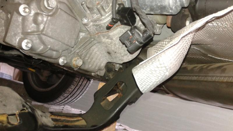

On commence par dégager un peu le pare chaleur et la traverse sous boite et l'on a accès au servo

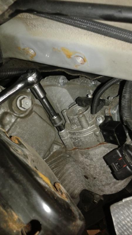

on débranche les 2 prises électriques sur le servo
Dépose du servo complet
3 Vis torx tête mâle (prévoir embout spécifique)

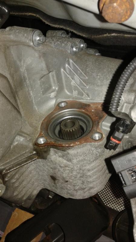

Servo déposé, on aperçoit le pignon receveur sur la boite de transfert, pas d’écoulement d’huile

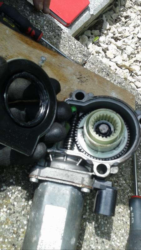

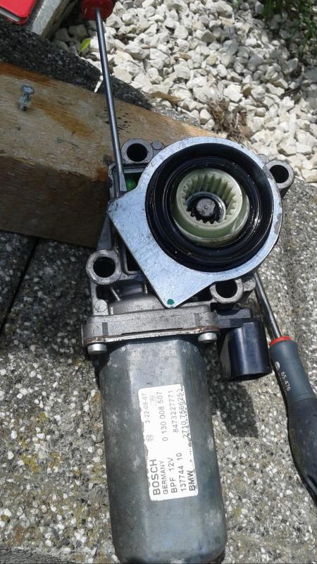

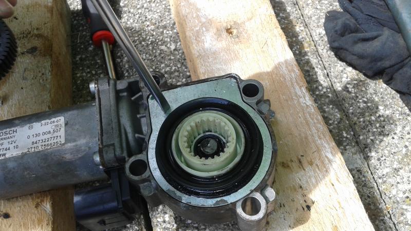

On attaque l’ouverture du servo pour accéder au pignon plastique,
On insert un tournevis fin sur le coté pour lever progressivement et délicatement la tôle en commençant par le coin.

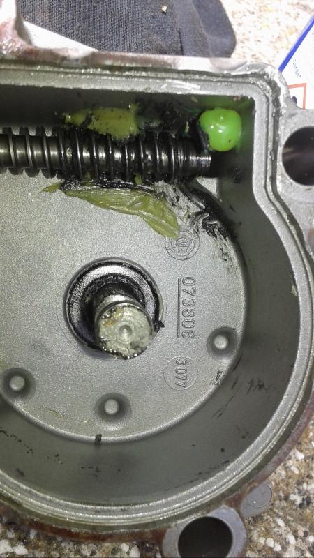

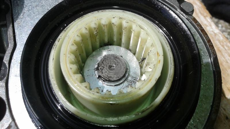

On découvre le pignon plastique et la vis sans fin venant l’actionner. Il faut d'abord extraire le circlips au centre pour pouvoir sortir le pignon en tirant dessus à la main . La rondelle sous le circlips viendra avec

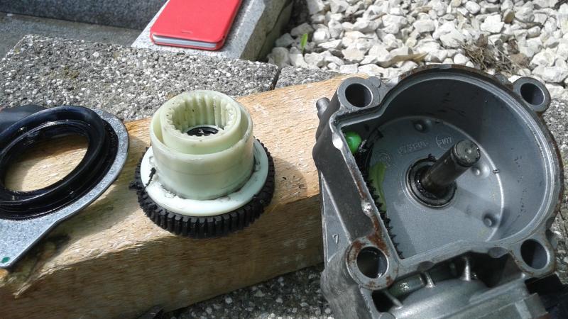

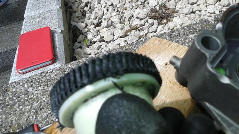

Le pignon déposé, on peut voir que sa denture noire en bas est complètement usée
On en profite pour nettoyer la vielle graisse résiduelle restante (visible sur la photo) et les morceaux de plastique restant du pignon.
Remettre un peu de graisse sur le nouveau pignon (sur les dents en prise avec la vis sans fin et axe interne) avant remise en place. J’ai utilisé de la graisse silicone KF500 en seringue car non agressive avec le plastique. Attention car certaines graisses "extrême pression" agressent certains plastiques. Dans le doute, j’ai opté pour la KF. Son conditionnement en seringue est pratique pour ce genre de travaux.

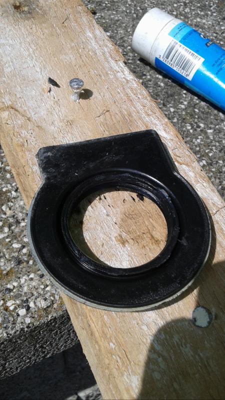

On nettoie le dessous du couvercle, et on dépose une fine pellicule de graisse silicone (le tube bleu n'est pas la KF500) dans la partie laissant passer le pignon au centre.
On remet le couvercle en place en s’aidant d’un marteau et idéalement d’une cale de bois pour l’aider à rentrer en force (légère, pas comme un sourd). Le tournevis n’est ici que pour illustration.
