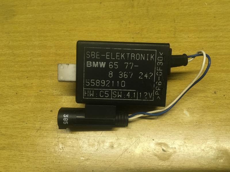

bonsoir decidement j ai pas de bol ce wk j ai enlevé les sièges avant de la voiture j ai aspirer tout ca le contact était éteint la batterie débrancher et en remontant tout le voyant d air bag reste allumer j ai démonté le siege passager vérifier les connectiques j ai meme changer le capteur sous le fauteuil comme celui ci et j ai passer la valise delphi mais elle ne trouve aucun defaut le fusible 42 a etait changer et tester je c est plus quoi faire ......et c est quoi la petite connectique jaune a 2 fil sous le siege conducteur ? merci

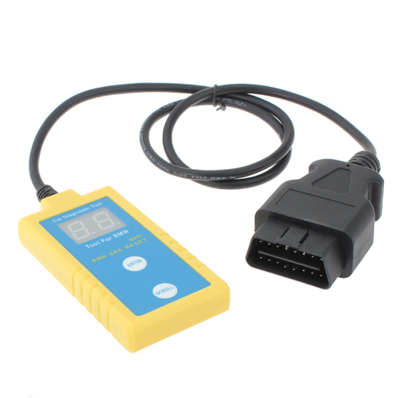

si j achete ca Outil de réinitialisation Diagnostic Scanner B800 ca peut le faire ?
