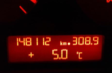

En réalisant un diagnostique INPA sur ma voiture pour régler un problème de ralenti instable, je me suis rendu compte que j'ai un décalage entre les KM compteur et le KM du DDE.
En gros :
- KM compteur 219337
- KM DDE 219340 soit 3 km de plus
Suite à ça j'ai Loffense qui me m'indique de regarder sur l'alternateur le nombre d'heures de fonctionnement et la vitesse moyenne mais je ne sais pas trop comment faire. Quelqu'un peut-il m'aider ?
Loffense a écrit :Non... Si le compteur à moins que l'erreur cela signifie bien ce que tu pense... as tu un point entre le tachimetre et le total km comme ici:
Pense aussi à vérfier le nombre d'heure cumuler de l'aternateur... c'est aussi un bonne indicateur (donne nous le chiffre relever via la valise)
PS : Je confirme que je n'ai pas le point sur le compteur.
Pas besoin de vous dire que cette nouvelle me sape un peu le moral :(
Merci pour votre aide
