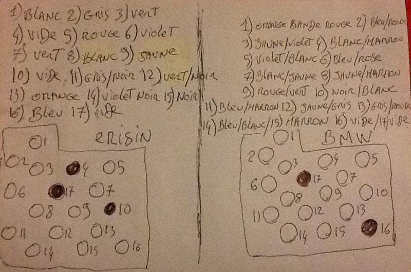

Bonjour voila je possède une E39 de 1998 pack j'ai un téléphone bmw incorpore pas d'ampli ni de chargeur cd mon autoradio d'origine je ne voit plus rien dessus mes fonctionne j'ai investi dans un ERISIN 7161 mes le son ne fonctionne pas et dès que je reconnecter l'origine tout marche ?*
voici les deux fiche autoradio
Sur l'érosion la fiche 4 et 10 son vide et la 17 et sur ma fiche bmw la 17 et la16 je ni pige vraiment rien et j'ai besoin d'aide merci car cela fait déjà 2 autoradio que je renvoie merci à vous
