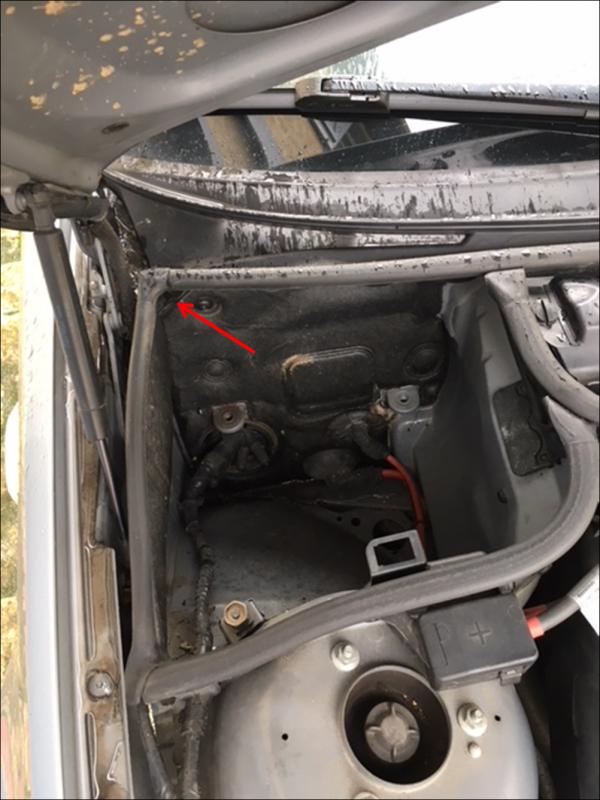

J'ai inspecté ma baie de pare brise suite à une entrée d'eau au niveau du passager avant (en fait ça venait du joint de portière, réparé grâce au forum, merci !) . Je l'ai trouvé en mauvais état, et j'ai remplacé le joint mousse par du joint butyle en attendant de recevoir une nouvelle baie (il y a de l'eau qui arrivait jusque dans le filtre habitacle à cause du joint mousse mal collé) .
Durant les tests pour voir si tout était bien étanche (tuyau d'arrosage sur le pare brise) , j'ai été surpris du cheminement de l'eau. Pouvez-vous me confirmer que c'est normal d'avoir l'eau qui coule ici (flèche rouge) :
J'ai essayé de boucher un peu les interstices à cet endroit au joint butyl, mais visiblement j'ai du modifier le passage de l'eau et il y en a plus qui rentre. Du coup j'ai enlevé ce que j'avais mis à cet endroit (toujours au niveau de la flèche rouge) .
Ce qui m'inquiète c'est que les câbles de la batterie passent plus bas, et ça me paraît bizarre que de l'eau rentre à cet endroit. Est-ce que l'insonorisation fait office d'étanchéité également ?
Merci pour vos réponse !
