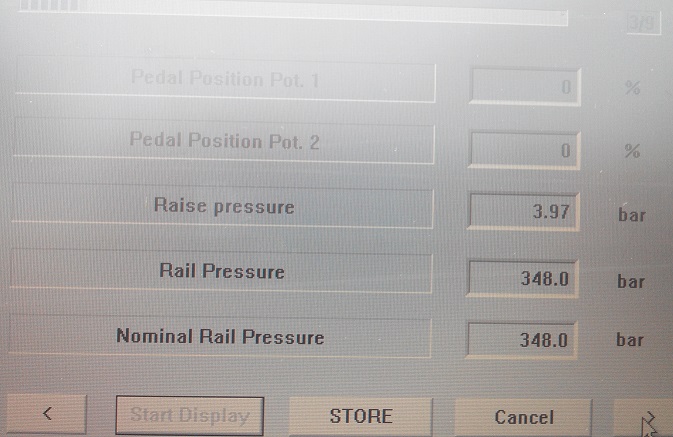

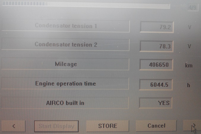

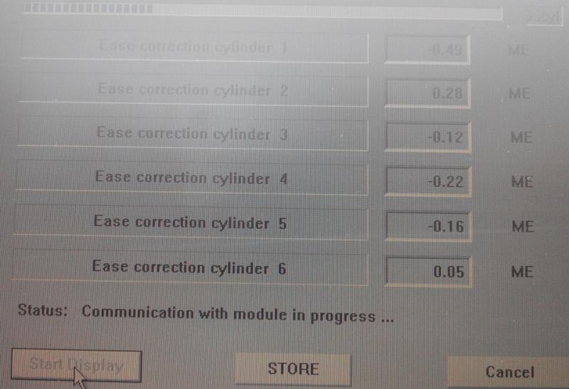

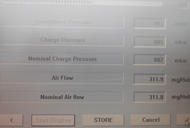

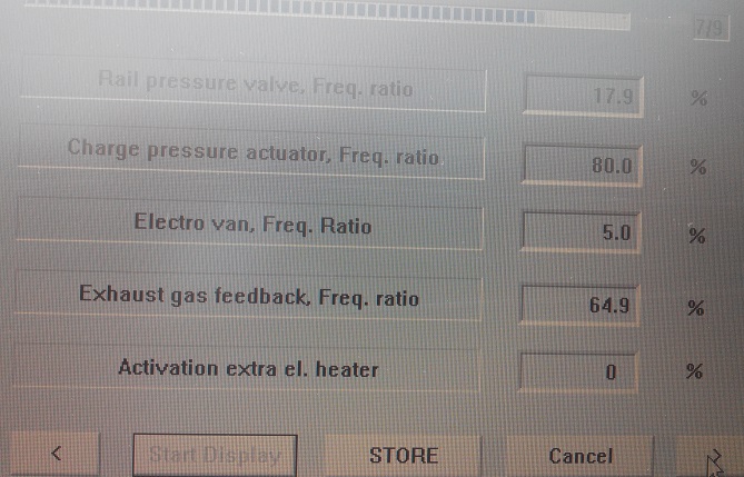

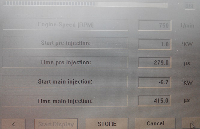

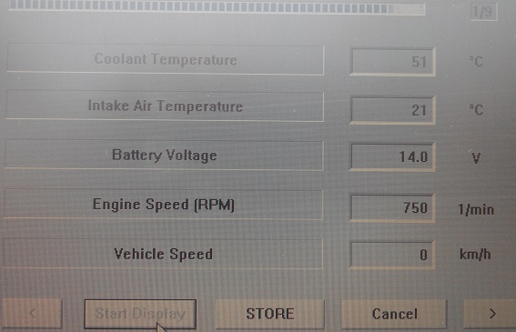

J'ai réalisé un scan avec carsoft v12 du module DDE de ma 530d à laquelle il arrive de ne pas redémarrer quand le moteur est "tiède" mais qui démarre nikel à froid et à chaud.
Scan réalisé avec prise ODB2 sous le volant.
Post en section moteur correspondant:
https://www.darkgyver.fr/forum/post2998 ... 37#p299829

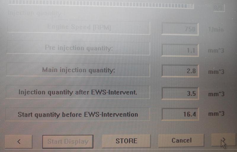

Les codes défauts revenues apres une lecture, un effacement des défauts et avoir roulé 10km et refait un scan DDE normalement: F 3505 GROW SYSTEM ET F 1E25 RPM CONTROL
quelques imprimes écrans en mode live data au ralenti juste après avoir effacé les codes enregistrés dans le DDE:
et un test injecteurs:
