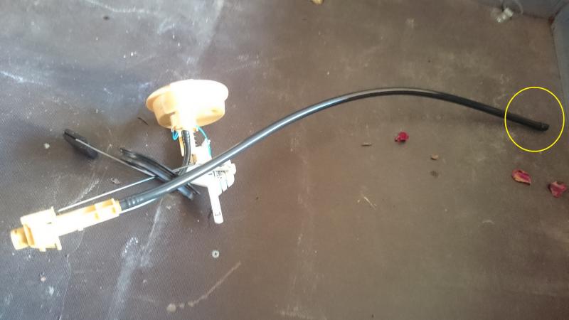

ATTENTION ! Si vous souhaitez changer celle du coté gauche (conducteur) il vous faut retirer la droite pour dégager le tuyaux en PVC noir dans le logement situé vers l’avant du véhicule

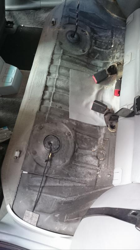

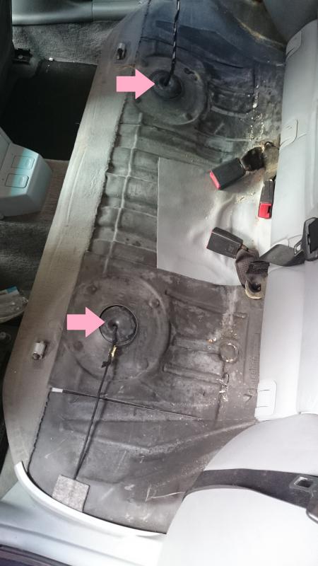

1. Retirer l’assise de la banquette arrière du véhicule en tirant vers le haut (dans l'axe centrale des sieges avant) en tirant un coup sec
2. Sortir le caoutchouc de passage de cable en glissant un tournevis sur le coté et tirer sur le cable pour le libérer (il est assuré par un point de colle sur la bride de jauge) afin d’avoir un maximum de moue sur le fil
• Côté droit, il possible de sortir la fiche électrique de la jauge à ce moment mais cela est plus compliqué du côté droit
3. Soulever l’insonorisation en prenant garde de ne pas arracher le cable. Si votre insonorisation est en un bout, prendre un réglet et couper droit au cuter de chaque coté.

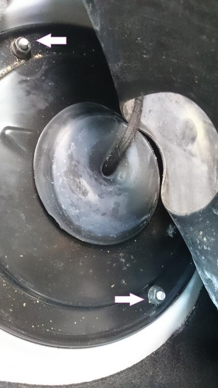

4. Déposer les 4 écrous de 10 à l’aide de la clé à pipe

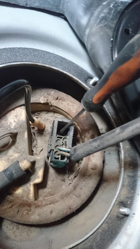

5. Ecarter le flasque en tole et déconnecter la fiche électrique de la jauge

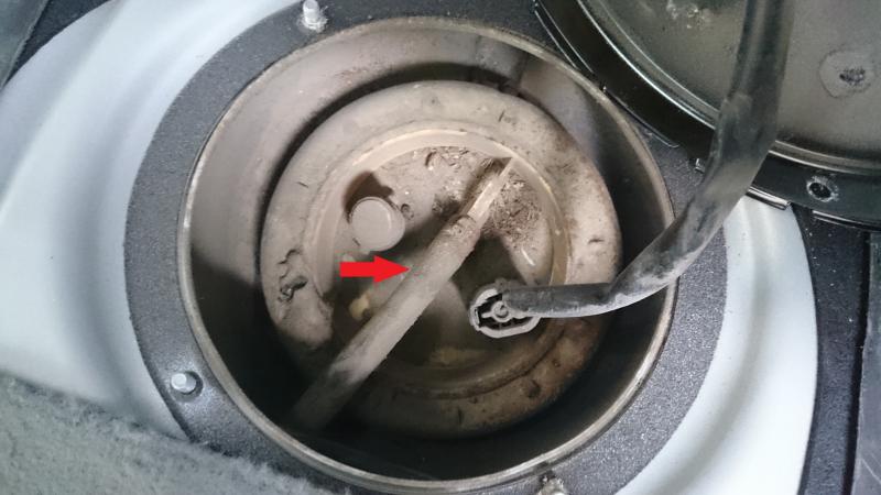

Coté droit pour la pompe:
Coté gauche

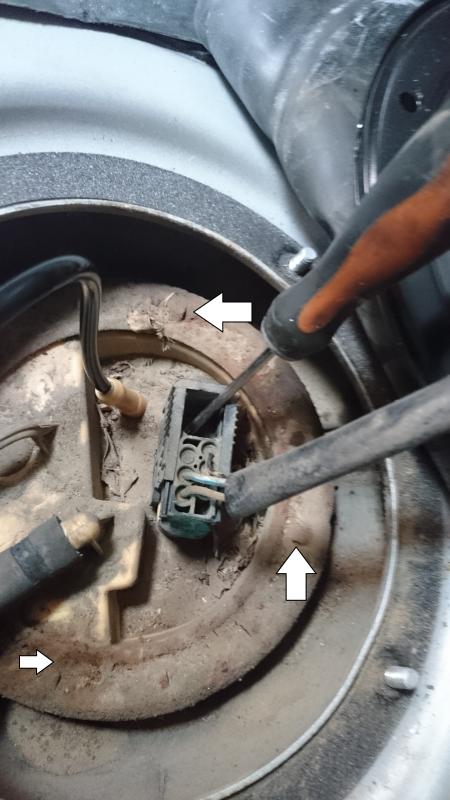

6. Sortir le cable du flasque en tole et retirer le flasque et aspirer la poussoir et saleté si nécessaire

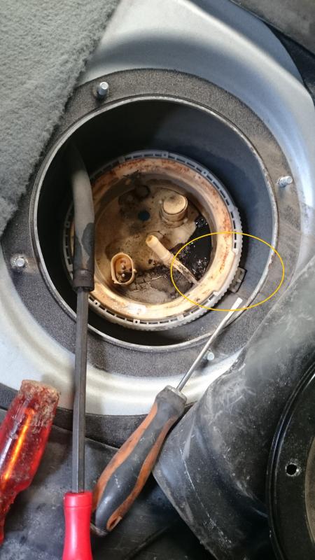

7. Enlever le collier serti soit à l’aide du tournevis plat 0 en décrochant les crans du collier ou coupe le à l’aide de la tenaille russe

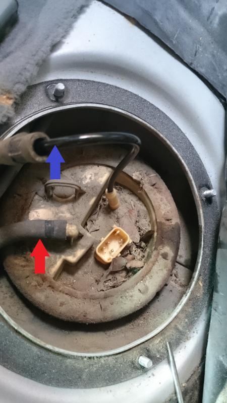

8. Retirer la durite de carburant et la durite de mise à l’air du réservoir en faisant levier délicatement avec le tournevis
Coté gauche
9. Boucher la durite de carburant à l’aide de la clé à Allen ou du bouchon
10. Déposer la bride en tôle à l’aide de l’outil BMW ou avec un burin de mécanique en tapant 3-4 par ergot jusqu’à décèlement de celle-ci.
11. Retirer la jauge et le joint s’il ne vient pas avec la jauge
Coté gauche il faut retirer la cosse de liaison en appuyant dur le clip et en tirant vers le bas

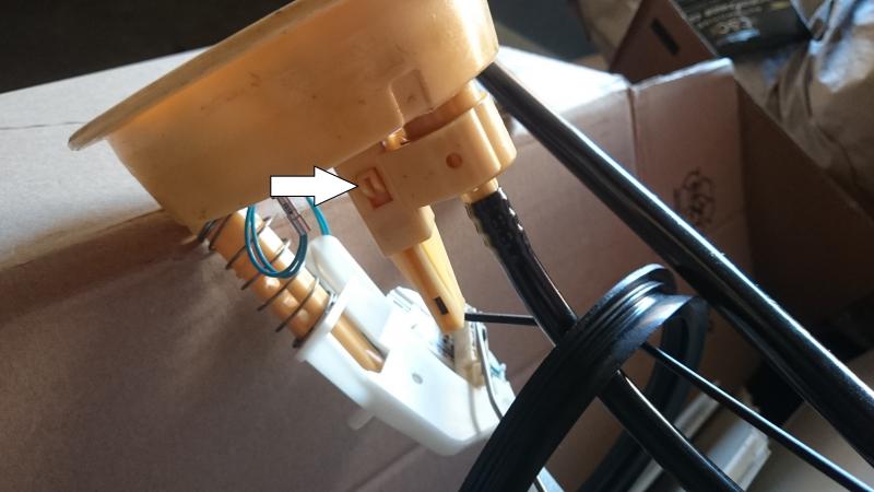

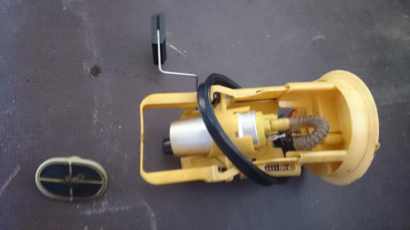

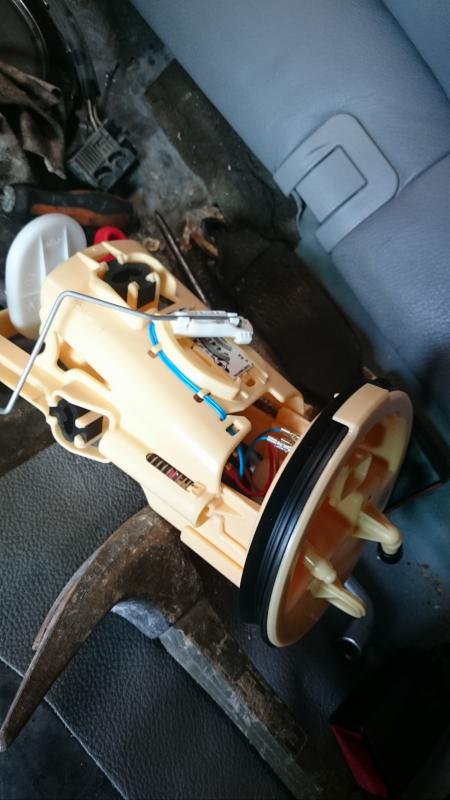

Comparer votre ancienne jauge à la nouvelle. Si il manque un ou plusieurs élément
La neuve coté droit avec la pompe immergée
L'ancienne ou le filtre est manquant (partie de pêche dans le réservoir pour le filtre et la bride en acier qui le tenait)
