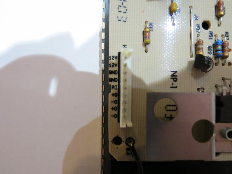

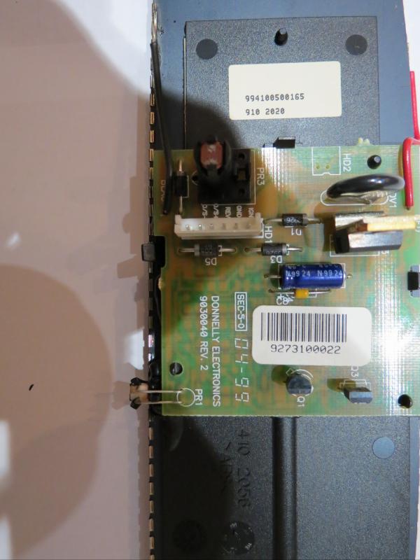

Bonjour Messieurs,
mon rétro intérieur éléctrochrome est :mort: paix à son âme :mort2:
J'ai retrouvé dans un coin du garage le rétro de mon ancienne 530d qui était du 27/03/2000 (source bmwarchive), et qui n'avait que cette option (S431A) en lien avec le rétro... ma voiture actuelle (22/10/1999) est équipée de S430A (3 rétro éléctrochrome), S431A (rétro int éléctrochrome), S302A (alarme), S500A (lave phare + lave glace intensif) et S522A (xénon), je ne sait pas si les 2 dernières sont en rapport avec le rétro mais j'ai aussi le detecteur de pluie et il n'apparait nul part dans la liste des options.
Je me suis dit qu'il y avait peut-être moyen d'échanger les glaces :oui:
Une fois démonté les 2 rétros, je me retrouve avec 2 connectiques différentes (je m'en doutais un peu)
Je voudrais savoir si il est possible de repiquer le câblage de l'actuelle sur le rétro de l'ancienne
Une photo valant mieux qu'un long discours, voici les 2 circuits :
le rétro HS :
le rétro que j'aimerais mettre à la place :
J'imagine que RI et REV corresponde à "marche arrière", les +12 et IGN sont certainement les même aussi, mais les "+O", "-O" (2 fils chacun) et O/S +, O/S- (1 seul fils chacun) :?:
D'avance :merci:
