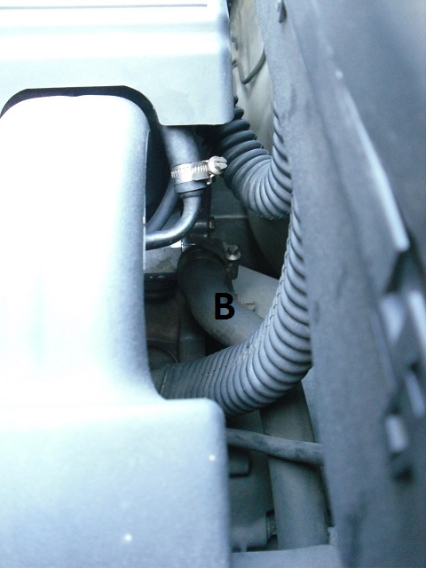

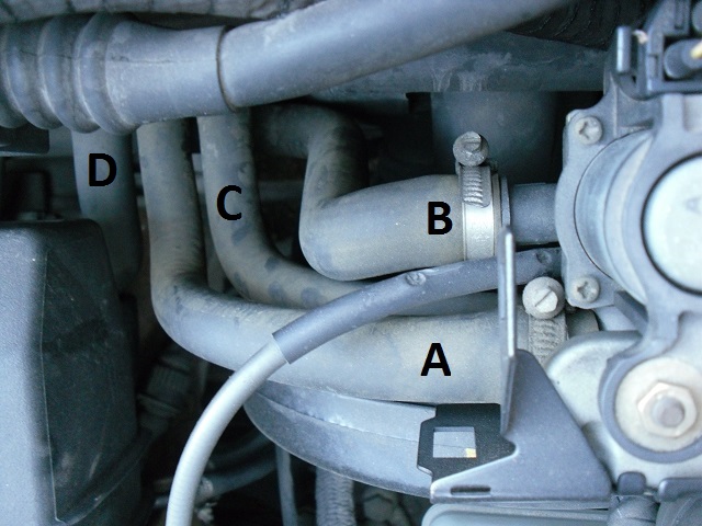

Je viens vers vous car j'ai un souci avec ma E34, alors le problème est assez simple, j'ai une fuite au niveau du radiateur de chauffage mais actuellement je n'ai pas le temps de tout démonter et changer le radiateur du coup j'aimerai que vous m'aidiez pour savoir comment "condamner" le radiateur de chauffage afin d'éviter que le LDR circule dans le radiateur. Et bien entendu c'est une solution à court terme hein.
Voici quelques photos des durites au niveau de l'électrovanne.
Les durites A et C vont de l'électrovanne vers l'habitacle
La durite B va de l'électrovanne vers le moteur (voir photo ci-dessous)
La durite D va de l'habitacle vers la culasse
Si je relie la durite B et D le radiateur sera-t-il condamné ?
Merci à tous pour vos réponses et bonne journée ;)
