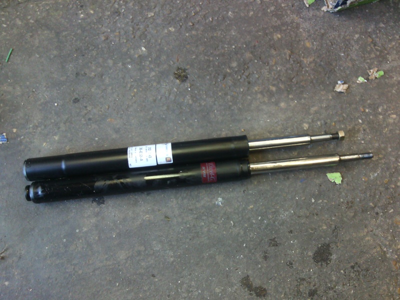

Je viens de recevoir mes amortisseurs Av pour ma 525 tds Touring (E34).
Ce sont des Sachs, les réf inscrits dessus sont :
312 393
83 4904 003 985
36-E32-A
Lors de mon achat, j'ai même fait contrôler la compatibilité auprès du site marchand en leur envoyant un double de ma carte grise.
En faisant des recherche avec les n° de réf, tout me dit qu'ils seraient compatible sur ma voiture.
Sauf que, en voulant les monter aujourd'hui, voici ce que j'ai constaté :
[/url]Le tube plongeur est plus court de 55 mm par rapport à l'amortisseur que je doit changer.
La notice de montage parle de ressort de butée de traction et, sur le modèle que j'ai, je ne peut pas tirer plus sur la tige.
http://static.webdealauto.com/images//m ... h11787.pdf
Sont-ils vraiment compatible ?
Est-ce-que je peut les monter en étant obligé de comprimer plus les ressort ?
Cela ne va t-il pas abaisser la voiture d'autant avec des complications telles, tenue de route, passage de roue, effet sur le châssis....
