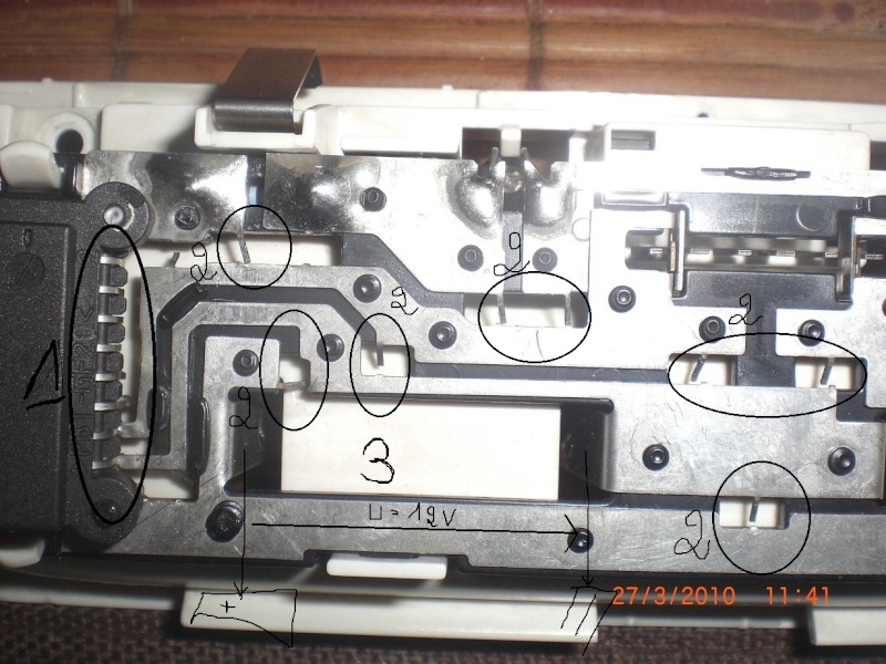

Bonjour a toute l'équipe comment allez vous?
bon je vous expose mon problème
J'ai plus de lumière depuis un moment croyant que c'était les ampoules qui étaient grillées mais manque de peau c'est pas ça du tout
alors j'ai déposé hier le plafonnier et regarder un peu
ce matin encore j'ai fais des test de tension donc il ya bien 12V qui arrive dur la fiche entouré 1
est j'ai fais un test entre les différents pôles +/masse de chaque endroit ou se trouve les ampoule et il ya bien a chaque endroit du 12V'plus du multimètre sur chaque pole et le moins sur une masse quelconque ici prix sur une visserie placée sur le plafonnier)
Par contre la tension entre les deux polarité (entouré n°3) il y a aucune tension comme çi aucune tension ne traversez les ampoules
j'ai pu remarqué des pattes (entouré en n°2) qui ne font pas de jonction dans le circuit du coup j'ai essayé de les replacer mais lorsque celle ci se sont cassé plus du tout de tension entre les pôles et la masse
Est ce normal? est ce que je dois faire ressouder toutes ces endroit entouré en 3?
merci de m'aider...
