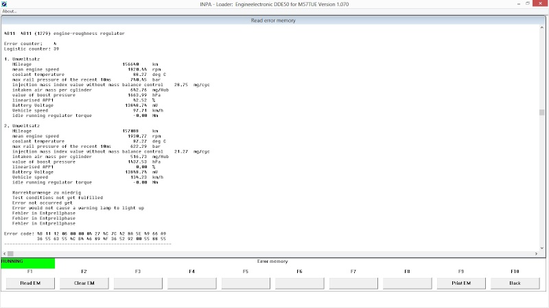

J'ai quelques défauts qui persistent sur la dde et je me permet de solliciter votre aide.
Quand j'ai acheté la voiture, elle fumait noir à l'accélération et très peu coupleuse entre 1500 et 3000 tr / min
Ce que j'ai remplacer :
-Filtre à air == KN neuf
-Deshuileur
-Suppression 6 clapets admission
-Nettoyage EGR
-Débitmètre

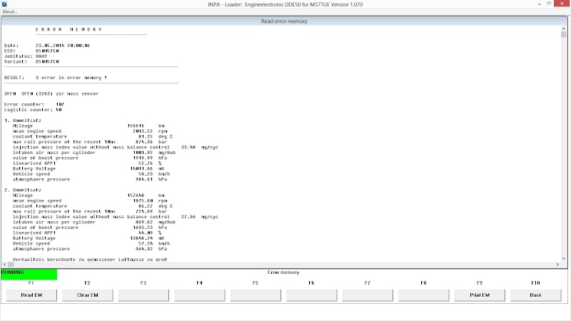

Pour le débitmètre, en le débranchant la voiture marchait beaucoup mieux (avec la pêche entre 1500 et 3000 tr min) .
Par conséquent je l'ai remplacé par le modèle neuf BOSCH équivalent (je n'ai rien codé derrière) . Avec le neuf, j'ai retrouvé le couple manquant et elle ne fume quasiment plus.
Par contre, il me semble que par moment j'ai moins de couple dans cette plage...
Je fais 800 km avec le plein, les démarrages sont parfaits, pas de consommation d'huile, pas de claquements et elle marche très très fort après 3000 tr min
Voila les codes erreurs qu'il me reste (j'ai fait plus de 1 000 km entre les deux lectures à la valise)

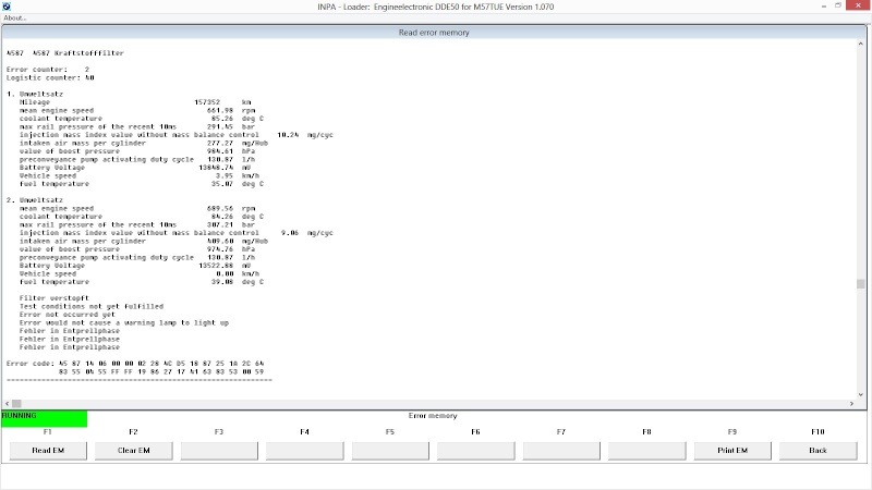

Je vois que j'ai mon filtre à gasoil en défaut... Je vais commencer par la, sa fait 2 ans qu'il n'a pas été remplacé. Qu'en pensez-vous ?
