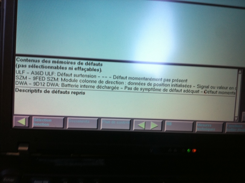

Allez, j'efface tout. Il ne reste qu'une seule erreur dans la dde (de mémoire, eeprom, low level qqch...) .
En gros le codage de la clé est perdu.
Clé dans le contact, plan de contrôle avec le dis, 2 sec d'initialisation sa fonctionne :prie:, pieds sur le frein je tourne la clé.... vrouumm   :+: devant les yeux ahuris du proprio et du mécanicien indépendant :gdr: :gdr:

je repasse la valise aucune erreur sauf 1 (les données de la colonne de direction ont été perdues... bref une initialisation à faire) .
je vais afficher tous les screens au fur et à mesure.

je pense avoir trouver le coupable == ULF surtension == sur une facture bmw en 2013 == contrôle téléphone bluetooth ne prend pas les contacts.
Pas eu le temps de tester mais je pense qu'il y a quelques soucis de ce coté.
bon j’efface tous, j'ai toujours le chargeur et je tourne la clé et... sa démarre.   :shock:
