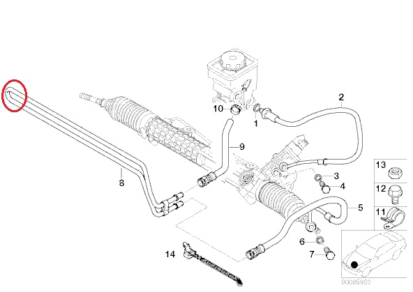

J'ai un couinement quand je tourne le volant et quand je remets de l'huile de DA le bruit disparait.
Puis je vois chaque jours de l'huile sur le sol à l'avant gauche de la voiture, à la verticale du serpentin de refroidissement au niveau de la boucle (cercle rouge sur la photo). Puis au bout de quelques jours cela recommence et je rajoute de l'huile....etc
Pouvez-vous me confirmer mon diagnostic et m'apporter vos lumières si j'ai loupé quelque chose ?
