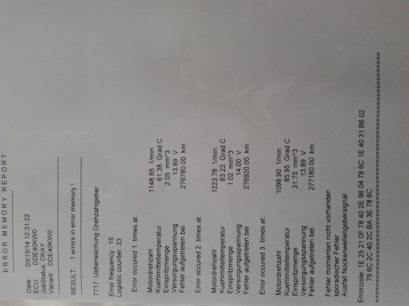

INPA me donne le rapport joint :
Une idée ?
