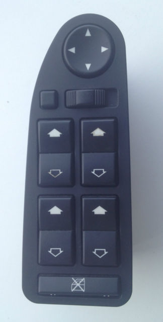

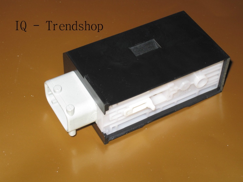

D'abord j'ai changé le moteur (N°67118352165) de la fermeture centralisée côté conducteur. Certes, l'accès et démontage n'ont pas été donné. J'avoue que j'ai réussi démonté cette pièce qu'après avoir reçu le nouveau moteur lorsque j'ai compris comment c'est foutu. Mais le remplacement du moteur de la fermeture n'a rien donné, retour à zéro mais j'ai quand même laissé le nouveau moteur à la place. Après m'avoir renseigner sur le tarif de la recherche de la panne électrique et encore il faut trouver des mécaniciens/ électriciens compétents et disponibles, je me suis résigné et tourné mon attention à autre problème. J'ai voulu réparer le problème du fonctionnement des fonctions rabattement électrique et correction du miroir sur le rétro rabattable côté conducteur. Pour cette cause j'ai acheté le module central de gestion des lève-vitres et des miroirs (N°6904339) .
Et bingo! Les rétros se rabattent, les miroirs se règlent et la fermeture centralisé de la porte conducteur fonctionne à nouveau !!!
