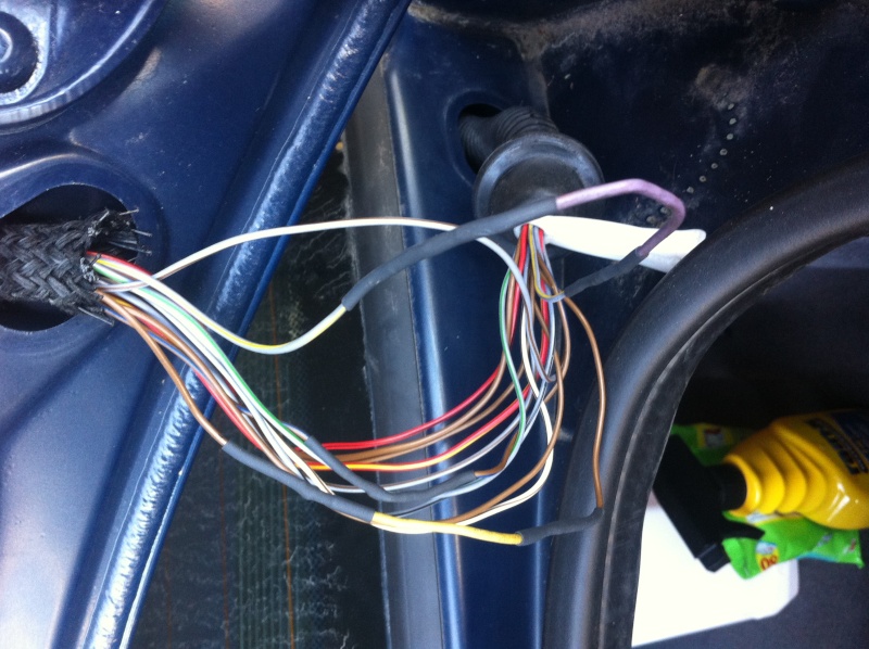

Voilà, depuis 2 semaines environ, il m'est impossible d'ouvrir le coffre électriquement, à savoir ni par l'ouverture centralisée ni par le bouton de l'habitacle et ni par la gâche électrique.
Je peux néanmoins l'ouvrir avec le bouton de la télécommande
Ayant parcouru le forum, j'ai suivi les conseils et détecté des fils de hayon avec la gaine coupé mais pas le cuivre.

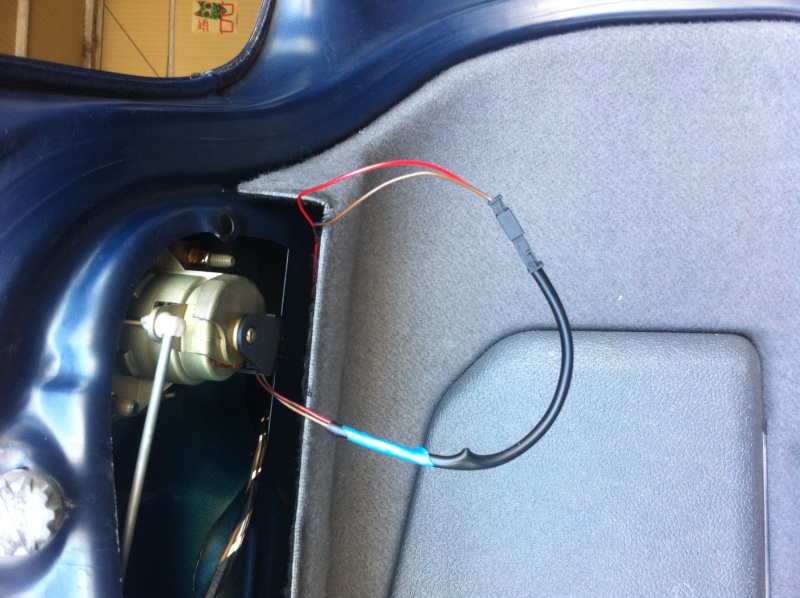

Je les ai tout de même ressoudés pour plus de sureté mais sans succès!
J'ai donc essayé de débrancher des broches et après avoir défait celle-ci tout refonctionne correctement!!!
Quelqu'un peut-il m'éclairer parce que là.......???
