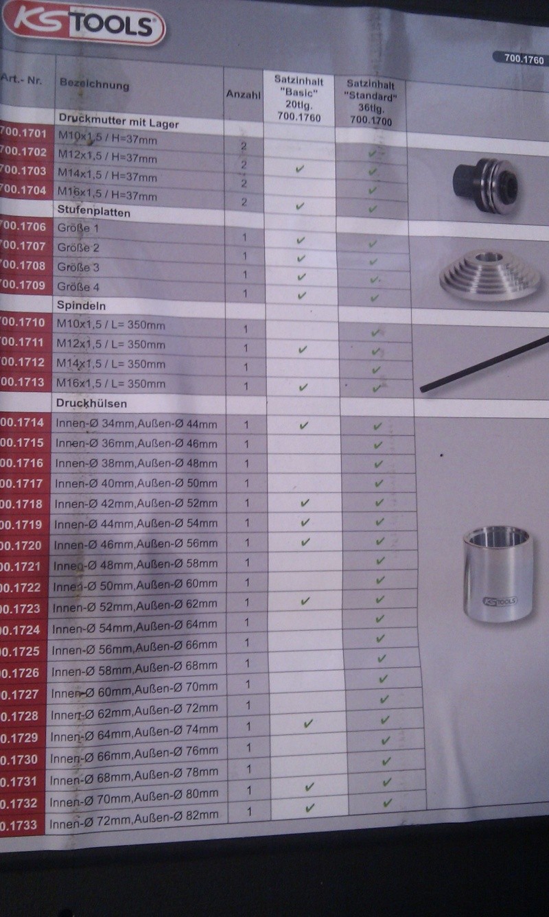

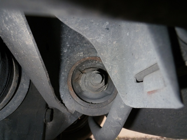

Je dois changer le silent block de pont N°9 car il a une grosse fissure:

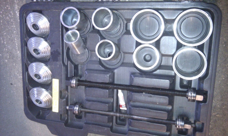

Je pourrai utiliser cette mallette d'outil mais je voulais savoir si il y a tous ce qu'il faut pour extraire l'ancien SB et mettre le nouveau?
Le SB fait Ø68 à l'ext.
Et pour déposer le pont, peux t'on laisser l'arbre de transmission posé sur le berceau ou l'accrocher ou faut-il le démonter?
