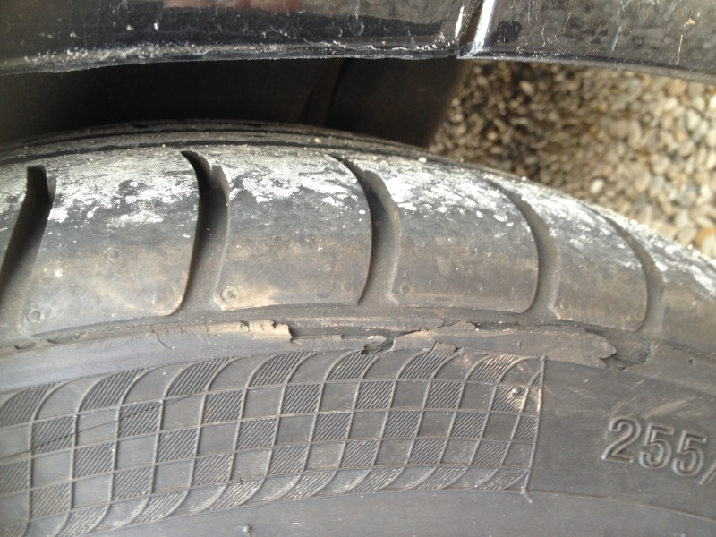

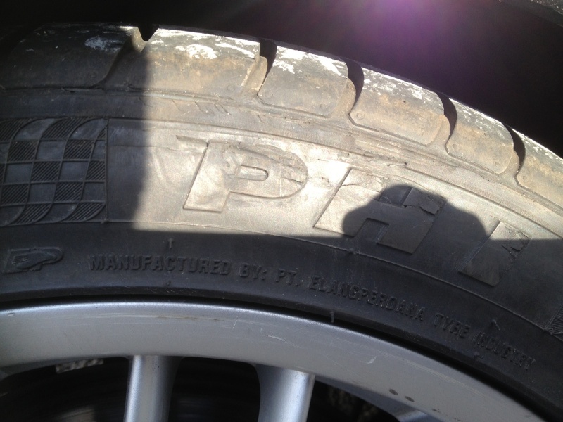

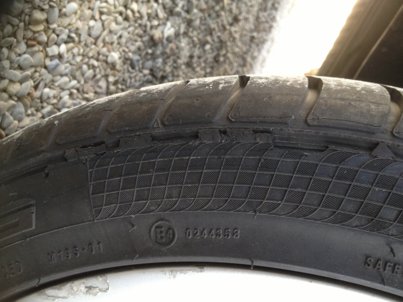

Bonjour.
Cette apres midi en changent les disque et plaquette avant de mon touring (Merci pour le tuto),
je me suis rendu compte d'une usure voire dechirure sur le flanc de mon pneu ARD!!
Le cotée gauche a rien mais le probleme m'inquiete.
Il y a également 5mm de difference sur la garde au sol de differente sur le train arriere.
(amortisseur fatigée)?
Jugé par vous meme sur les photos.
Pneu réchapé ne portant pas de mention ? pneu de mauvaise qualitée ?
Se sont des Pneu Accelera PHI 255/40R18 99Y.
Merci.
defaut de fabrication du pneu de marque inconnue

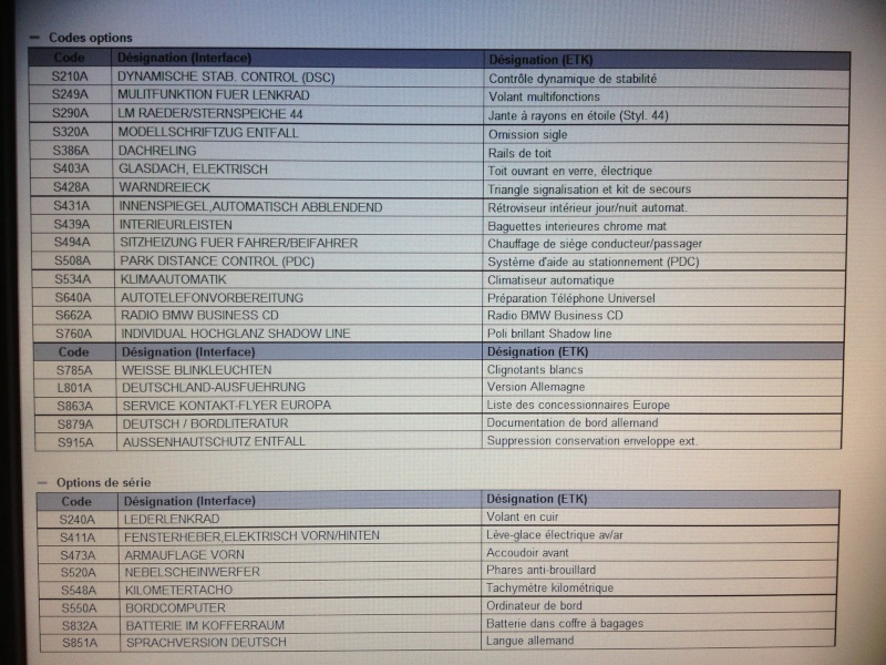

C'est pas le DSC ?
Voici la lite des options.
non le DSC c est le controle de stabilité
alors tu ne l as pas
il faut bien regarder tes ressorts ar cassé/fendu a une des extremités

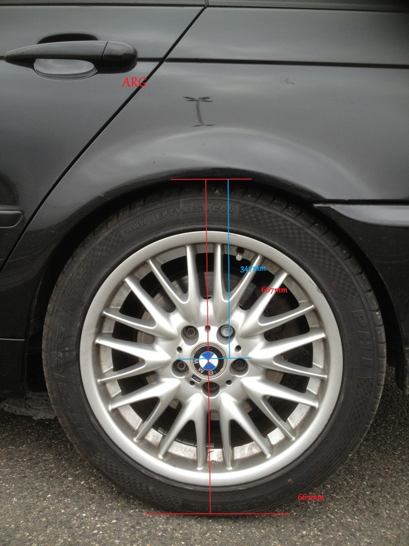

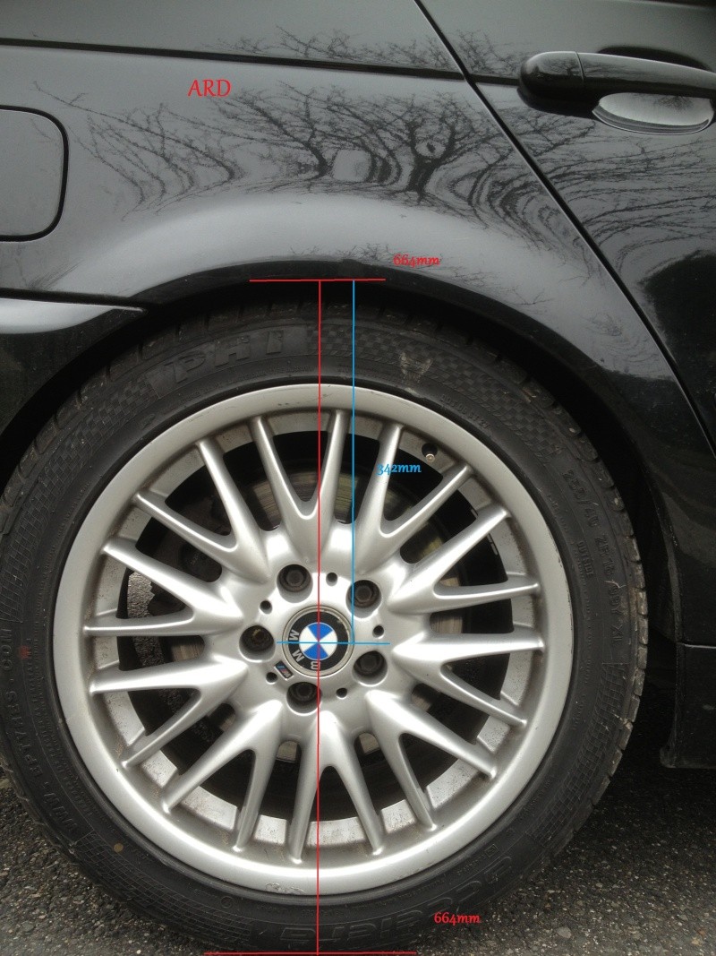

Bonjour avant que je demonte les jantes pour inspection voici les mesure au niveau du train arriere coffre vide sauf roue de secour et réservoire a 1/2 plein.
Sur un parking plat et sans frein a main.
La difference ne peut pas s'explique du faite du poid de la batterie dans le coffre cotée droit ?
Apres je c'est que normalement c'est du 255/35 a l'arriere et pas du 255/40 sa peut influée sur un critère ?
Merci.
la carcasse du pneu a surement pris une giffle
de ce fait le pneu abimé s affaisse
de toutes manieres tu ne peu et ne dois pas rouler avec un pneu dans cet etat
remplace tes pneus et apres il faudra remesurer ta hauteur de caisse
