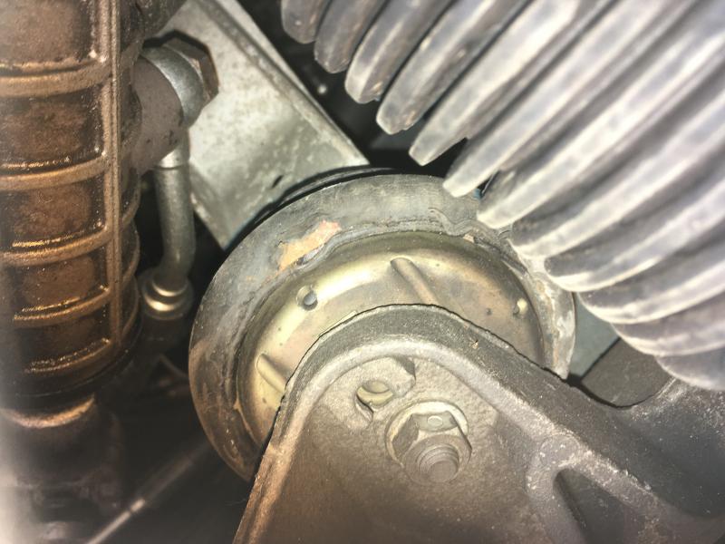

J'ai vérifié les supports moteurs, boites et ponts. Légère usure sur un support moteur ( photo ).
Pensez vous que je pourrais passer le contrôle technique en l'état sachant qu'avec le frein a main sur les E39 cela dépend du contrôleur technique (si il connait bm)

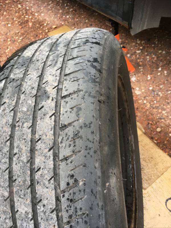

J'envoies le pneu je l'avais oublié. Cela ne se voit pas forcément en photo mais il est fortement usé sur 3 cm côté intérieur.

Ta vibration vient très probablement d'un pneu (vu leur age) d'autant plus si la voiture reste immobilisée pendant de longues périodes.

Un controle du jeu des trains s'impose. Ton pneu est bouffer de coté donc géo à faire mais avant il faut impérativement changer toute les rotules défecteuses dont celle en photo ou le soufflet est mort. Pour les autres fait un control voiture au sol avec un levier pour voir ou il y a du jeu puis un control, caisse sur le cric avec la roue presque décollé (si tu décolle la tension de la suspension peut cacher les défaut de rotule). Enfin inspecte l'état des caoutchouc de coupelle de suspension depuis le compartiment moteur et le coffre).

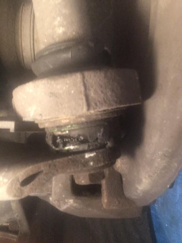

Bonjour merci de vos réponses. J'ai contrôlé les cylindres blocs, les rotules et rien de spécial a signaler mis a part l'articulation a rotule 33326776748.
Cette pièce est en commande actuellement.

Cela risque de ne pas être top :scratch: un pneu neuf (de 20 ans :affraid: ) d'un coté et un pneu usé à 75% de l'autre, ne t'attends pas à avoir un comportement nickel :no:

ce ne serait pas le SB 2 de ce plan?
https://www.realoem.com/bmw/fr/showpart ... Id=33_0519
dans ce cas, :+: pour lofense!
regarde bien les tirants 14 et 18
car très souvent ils sont aussi HS en même temps!
si c'est le 2, pas étonnant que tes pneus se bouffent d'un côté!
ensuite faudra faire un parallélisme complet.....

Bonjour c'est bien la pièce 2 que je vais changer, vu qu'il s'agit d'un kit je vais aussi changer la 4, la 14 et 18 ne pose pas problèmes.
Comme la pièce 2 a énormément de jeu je veux la changer pour être sur que les vibrations viennent surtout de la, puis je changerais les quatre pneus.

ceci dit, avant ce contrôle (juste avant!!! mais après avoir remplacé les pièces!) remplace tes pneus!
car faire un contrôle sur un véhicule ayant des pneus bouffés, n'a pas de sens.... (car mesures faussées!)
