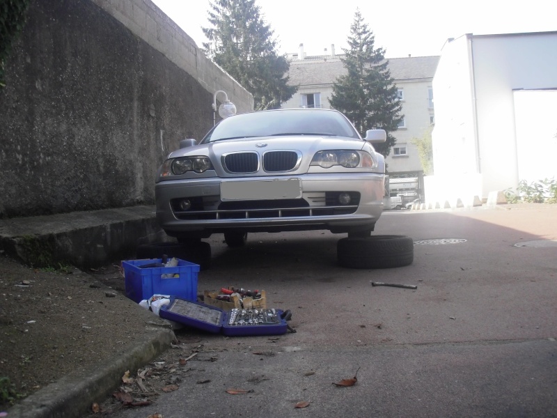

1 lever la voiture et déposer les roues

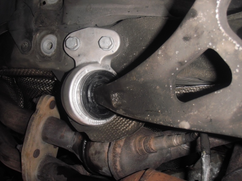

2 déposer le cache sous moteur et le renfort en tôle tenu par les 8 vis de 16mm(il était asser serrer pour ma part)
[/url]3 dépose des 2 vis de fixation 16mm qui tienne le silent bloc
4 le triangle va descendre un peut repérer la position du silent bloc sur le triangle av de l'extraire

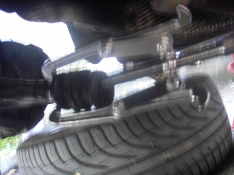

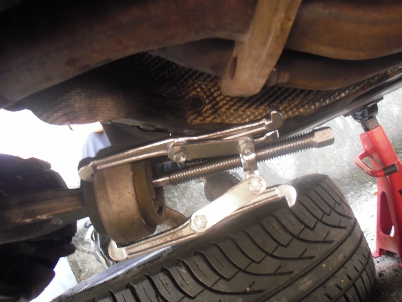

5 placer l'extracteur a griffe et enlever l'ancien silent bloc

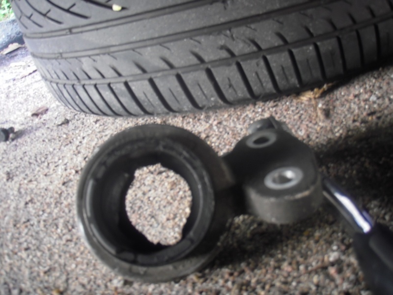

[/url]6 quand les silent bloc sont trop usée la partis central reste sur le triangle
7 répeter l'opération repositioner l"extracteur a griffe pour extraire que la partie silent bloc qui est rester sur le triangle
[/url]

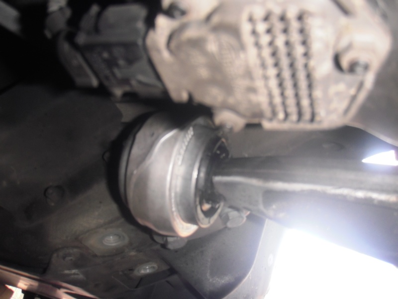

[/url]8 mettre lubifiant silicone sur le triangle et le silent bloc, emmancher le silent bloc a la main sa rentre tous seul jusqu'au repaire fair sur le triangle
9 couple de sérage des silent bloc est de 5,9 dan.m
[/url]
[/url]10 repose de la tôle de renfort du cache sous moteur et des roues et voila ses finis
11 conter en gros 3h le temp de mettre la voiture sur chandelle et de tout démonter.
