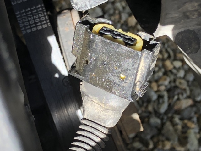

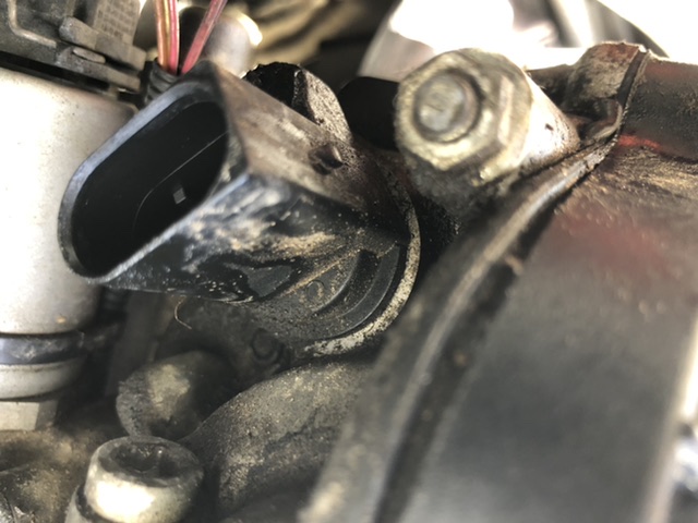

Bon ça n’a pas été long, c’est accessible :)
C’était gras... très gras. J’ai une des vis du cache culbu (celle juste au dessus) qui a de l’huile dessus
Je pense que soit le joint de cache, soit le joint de vis sont hs.
J’ai donc nettoyé au nettoyant frein l’extérieur et au nettoyant contact les deux fiches.
Pour le moment pas de changement, mais on va attendre quelques kilomètres avant de se prononcer.
Ja vais aussi faire le test débrancher pour voir le comportement du moteur.

- Messages : 85974
Si tu n'ass pas de différence, c'est que soit il est complètement HS, soit ce n'est pas cela!
essaie de le débrancher et rouler pour voir si tu vois la différence!

J'ai testé débranché pendant quelques kilomètre.
On sent très très clairement la baisse de puissance, ca c'est clair.
Pour le problème d'origine, je sent une nette amélioration.
J'ai réussi a néanmoins reproduire le probleme en version beaucoup plus léger une fois (et une fois seulement).
Je pense que je vais changer le capteur, la piste a l'air prometteuse.

- Messages : 85974
Re;Damunix a écrit :J'ai testé débranché pendant quelques kilomètre.
@Dark: niveau marque de capteur tu conseilles quoi ?
cela veut dire que le nettoyage du capteur AAC échappement a été utile!
vraisemblablement il est en fin de vie.
Je pense que l'énorme majorité, (voir même tout!) sera réglé par le remplacement de ce capteur
la suite une fois fait!
