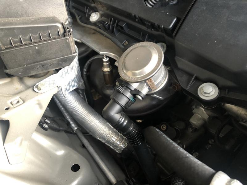

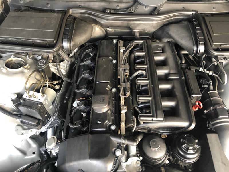

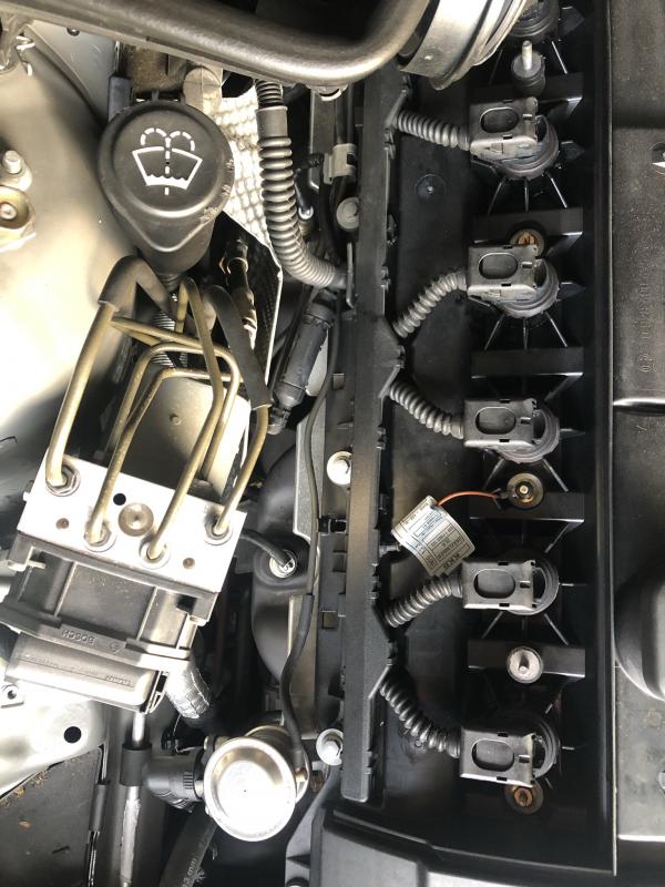

Voici les photos du collecteur d'échappement, il semble y avoir une pompe à air secondaire mais du coté du cylindre 1 que du 6 près du pare brise.
Ci-joint les photos.

- Messages : 85973
en effet!
on voit bien la vanne de la pompe à air secondaire ici!
si l'on caompare:
https://www.realoem.com/bmw/fr/showpart ... Id=11_2350
essaie de "suivre" la conduite 5 pour arriver à la pompe elle même!
pose les doigts dessus, et dis moi si elle vibre quand le moteur est froid et commence à fonctionner!

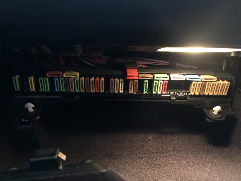

[quotepour aide:
]F35, F71
dans la boîte à gants
F35 Fusible F35
F71 Fusible F71
[/quote]

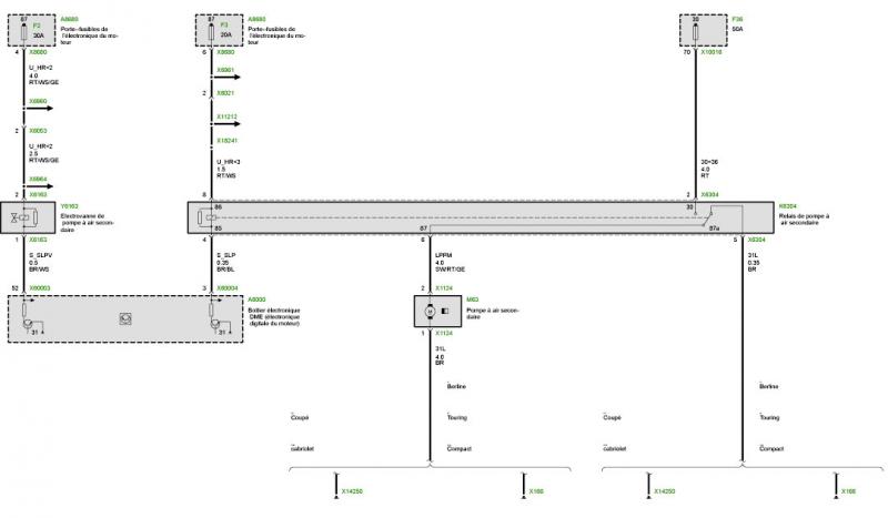

voici le schéma électrique du système:Système d'air secondaire
Surveillance du système d'air secondaire
Pour contrôler le bon fonctionnement du circuit d'air secondaire, une surveillance automatique est assurée. Au cours de ce contrôle, la fonction d'insufflation d'air secondaire et celle des clapets d'arrêt et valves d'inversion du débit d'air sont surveillées à chaque activation. L'insufflation d'air secondaire sert au post-traitement des gaz d'échappement pendant la phase de montée en température du moteur. Pour cela, l'air frais est soufflé directement dans les collecteurs d'échappement, ce qui accélère l'échauffement du catalyseur.
Selon l'exigence des gaz d'échappement, la quantité d'air insufflé dans le système d'air secondaire est contrôlée à l'aide du débitmètre massique secondaire à film chaud.
La pompe à air secondaire est activée peu après le lancement du moteur par le relais SLP. La durée d'enclenchement dépend des conditions suivantes :
- température du moteur
- signal de charge
- régime moteur
Principe de la surveillance
Pendant l'activation de la pompe d'air secondaire, la tension de la sonde lambda est surveillée dans le boîtier électronique du moteur. Lorsque le système d'air secondaire fonctionne parfaitement, la tension de la sonde Lambda se situe essentiellement dans la zone pauvre. (ajout dark: bougies blanches!)
La tension de la sonde Lambda est à présent enregistrée à intervalles réguliers (toutes les 20 ms) à l'intérieur du boîtier électronique. Chaque fois que la tension mesurée de la sonde lambda se situe dans la zone pauvre, un compteur interne est incrémenté. Lorsque ce compteur dépasse un seuil défini, le système est considéré comme parfaitement opérationnel. Si ce seuil n'est pas atteint, le boîtier électronique du moteur détecte un défaut dans le circuit d'air secondaire. Il s'ensuit un enregistrement dans la mémoire de diagnostic.
vérifie/remplace si necessire les fusibles:
F2 et F3 de 20 ampères (du compartiment moteur voir
https://www.darkgyver.fr/reparation-BMW ... n-e46.html
même si ce n'est pas un diesel, ils sont au même endroit! )
et
le fusible F36 (boite à fusibles dans l'habitacle) de 50 ampères
[quotepour aide:
]F35, F71
F35 Fusible F35
F71 Fusible F71
[/quote]
Sinon j'ai commencé à accéder aux fusibles dans le moteur, le boitier est fêlé à cause d'une vis qui tourne dans le vide et ne sort pas, peut être un indice à creuser, faut-il débrancher la batterie pour contrôler les fusibles ?
Dans ma boite à gant je n'ai pas trop la même disposition de fusibles

a ta place, je démonterais cette vanne
soupape d'arrêt!
https://www.realoem.com/bmw/fr/showpart ... Id=11_7539
je la nettoierais, et regarderais si elle ouvre/ferme bien
je vérifierais aussi l'<EV de commande 5
celle ci fonctionne un peu comme les commandes de vanne EGR sur les diesels!
soupape d'arrêt!

- j'ai changé le capteur AAC (je l'avais commandé et pas difficile à installer :) ) mais ça n'a rien changé
- tous les fusibles sont en bon état
- la pompe secondaire est située dans le parechoc avant droit donc pas facile d'accès
- pour le déshuileur, il n'y a pas de filtre, il faut changer le boitier complet (environ 50€ chez BMW) mais il est situé sur le coté droit du moteur et franchement pas facile d'accès)
Mais j'ai peut être trouvé une solution, je te tiendrai au courant.
