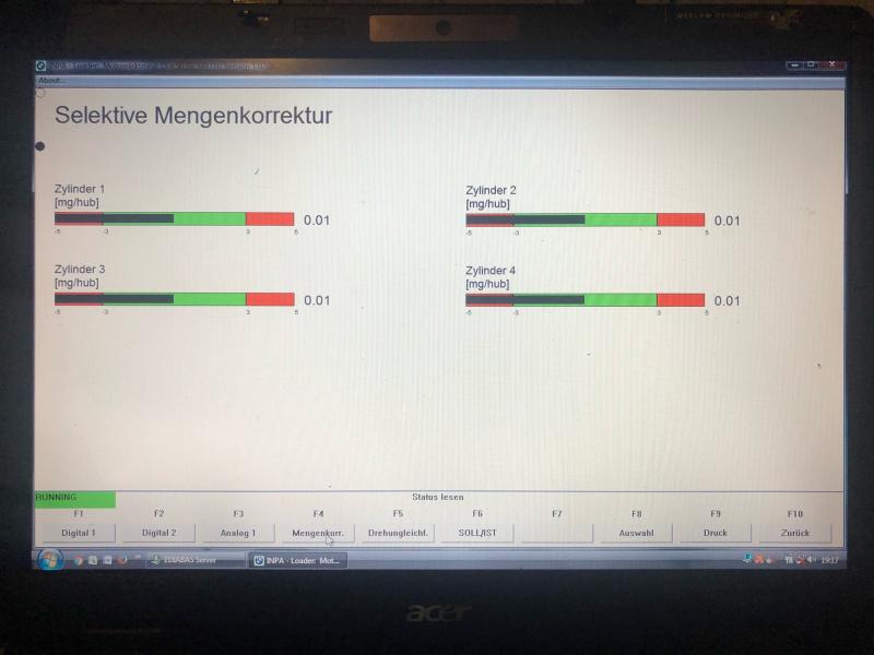

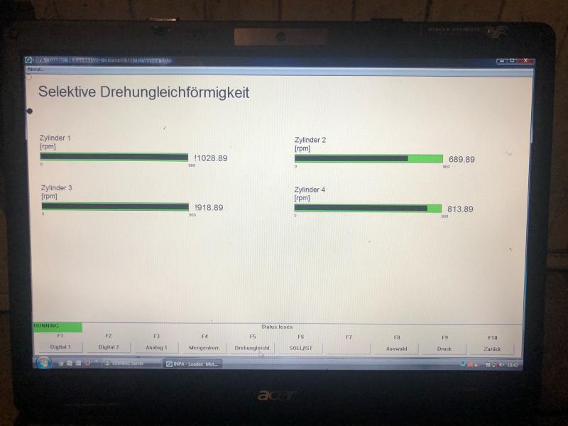

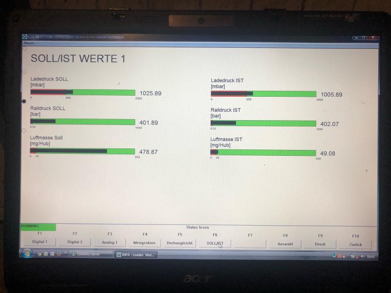

voici 2 images que j'ai pu prendre avant qu'il ne se coupe:
Quelque chose vous parait anormal?
Mais j'imagine que c'est celle ci moteur en route que tu aimerais? (je n'ai pas pu, il a coupé avant)

Le cylindre 1 et 3 on un soucie de mesure... et oui j'aurais bien aimer le résultat du test injecteur mais je me doutais un peu que se serait mission impossible. Peut tu faire ce test:
https://www.darkgyver.fr/reparation-BMW ... t-m67.html
A défaut c'est mieux que rien.

Que représente exactement la première photo que j’ai posté ?
Deux injecteurs qui fonctionnent mal, ça ne m’étonnerait pas au vu de la manière dont il tourne et qu’il tient à peine le ralenti…

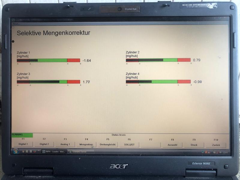

Demain je vais refaire un essai et je vais commencer par afficher la correction des injecteurs.

fabi1 a écrit :Que représente exactement la première photo que j’ai posté ?
T'as bien fait de demander il y a une valeur incorrecte.
Alors SOLL, en allemand signifie devrait dans ce cas et IST est le status courant (est)
Donc la pression lambda est bonne
La pression du rail est bonne, donc peut de chance que la vanne de control de la pompe soit complétement HS
Le volume d'air est incohérent. Il y a des chances que le débimètre soit mal cablé ou HS mais cela n'empecherait pas de démarrer en théorie puisque en valeur par défaut (le rendement serait moindre en exploitation)
fabi1 a écrit :Deux injecteurs qui fonctionnent mal, ça ne m’étonnerait pas au vu de la manière dont il tourne et qu’il tient à peine le ralenti…
En faite dans l'image cylindre 1 et 3 en erreur c'est la valeur de rotation qui est mauvaise, la encore cela peut être un soucie de cablage sur le PMH ou l'AAC voir le capteur de cognement si elle en a un mais comme le moteur démarre pas c'est pas vraiment un indice

Bon quelques petites nouvelles
Finalement je n’ai pu récupérer que l’ensemble clés boîtier EWS et calculateur, pas de relais préchauffage pour l'instant.
Une fois que j’ai tout installé le nouvel ensemble, j’ai commencé par effacer les défauts qu’il pouvait y avoir, seulement quatre restent en continu.
Premier coup de démarreur le Moteur tousse à nouveau 0,5 secondes puis plus rien pendant trois secondes et ainsi de suite… Comme avant...
Par contre au deuxième coup de démarreur j’ai mis du start pilote et là il a continué de tourner mais très mal jusqu’à se stabiliser au bout de quelques secondes et ne plus avoir ni de fumée ni de tremblements. Il tournait très bien sur ses quatre cylindres.
J’en ai profité pour faire un relevé des mesures injecteur.
Puis au bout d’une trentaine de secondes le moteur s’est coupé, et rebelote je n’arrive plus à le remettre en route même avec du star pilote. Comme si j’avais à nouveau grillé le calculateur…

Nouveaux essais aujourd'hui avec nouveau boitier de préchauffage.
Quand je mets le contact, le défaut de préchauffage n'est plus présent :clin:
Mais le moteur tousse toujours toute les 3s et ainsi de suite.
Par contre je me suis rendu compte que si je le démarrais en accélérant légèrement (1000trs/min) il démarre sans start pilot et tourne rond, accélère très bien, et ne cale pas!
Mais dès que je relâche la pédale de gaz au ralenti il redevient très instable, a des ratées continuelles, et cale...
En gros le problème est au ralenti.

par contre le codage des injecteurs dans le nouveau calculateur n'est certainement pas à jour, est ce que ça pourrait venir de là?
Messages : 11830
C'est un DDE 5.0, il y a pas d'encodage injecteur, juste une mise à zéro des valeurs de correction ou parcourir 100 km pour qu'elle s'ajustent auomatiquement. Donc t'as changer les injecteurs??

Sur mes injecteurs j’ai des codes qui correspondent aux codes d’encodage typique, c’est pour ça que je pensais que à partir des phases deux il y avait un encodage à faire dans le calculateur.
J’ai beau me balader dans INPA je ne trouve pas l’endroit pour réinitialiser les injecteurs ?

Et deuxième chose, dans INPA la pression dans le rail (raildruck IST ) contact mis est de 8b puis monte progressivement à plus de 300b lors des 3 secondes de démarreur, puis rechute en dessous des 50b dès qu'il a toussé et ainsi de suite.
La pression ne reste donc pas dans le rail.
a mon avis, c'est le régulateur de débit sur la pompe qui déconne!
