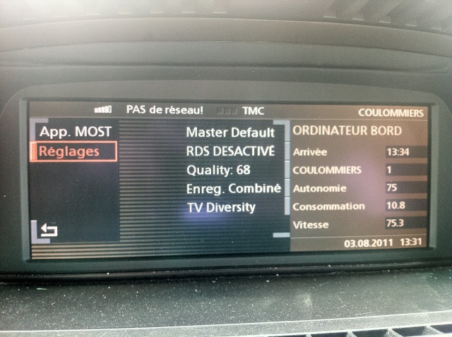

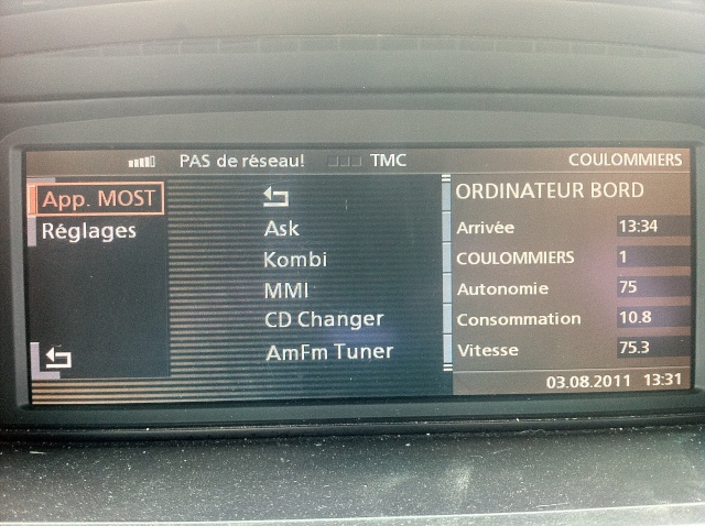

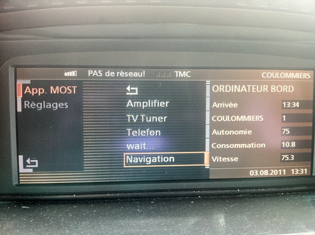

Depuis quelques temps, je n'ai plus aucune réception radio et malgrès mes recherches, je ne trouve pas l'origine du problème.
Voici les symptomes :
Ce qui fonctionne :
Ce qui fonctionne mal :
Ce qui ne fonctionne pas :
Les premiers symptomes : lors de l'écoute d'une station, il y avait parfois des décrochages avec ce fameux bruit de fond pendant quelques secondes et après ça redevenait normal. Puis les décrochages sont devenus plus fréquents jusqu'à ce que ça ne fonctionne plus.
Lors de diverses opérations de maintenance, j'ai eu l'occasion de débrancher la batterie ... et oh surprise, la radio à parfaitement refonctionnée pendant 2 minutes puis à sauter jusqu'à n'avoir que des bruits de fond.
Voilà, si vous avez des pistes, je suis preneur .....

Exactement le même problème radio et exactement le même process avant de ne plus en avoir du tout :gr:
Tél: J'avais acheté une carte SIM prépayée que je laissais dans la voiture (symio), et au bout d'un moment plus rien. Par contre, :nickel: avec la carte orange de mon tél :scratch:
Malgré tout mon matos de recherche, je n'ai pas trouvé non plus :no:
Cela va surement se terminer par la case BMW, mais €€€€€€€€€€€€€€€€€...... :cry:

Peut être que Dark qui est un crack en électronique pourra nous aiguiller, ça ressemble à une alim qui foire ou un truc du genre.
Pour le téléphone, c'est une carte SFR du boulot toute neuve (microsim) donc, je ne sais pas trop, je vais essayer en y mettant ma perso (bouygues) et je te dirai.

d’après ce qui est dit j'orienterais mes recherches sur le tuner , :clin:

Alors, voilà où j'en suis dans mes tests ....
Hier, j'ai débranché l'alimentation du tunner durant une grande partie de la matinée.
En reprennant la voiture, j'ai allumé la radio et ça a super bien fonctionné pendant environ 2 minutes et ensuite, c'est parti en sucette.
J'ai désactivé le RDS dans le menu caché de l'i-drive.
Se mettre sur le menu principal, celui où il y a le dessin de la molette ainsi que les explications des fonctions, maintenir le bouton enfoncé pendant environ 10 secondes, relacher , trourner 3 clics à droite, 3 clics à gauche, 1 cli à droite, 1 clic à gauhe, 1 clis à droite et appuyer une fois sur le bouton.
J'arrive donc sur ce menu dans lequel je désactive le RDS
Ensuite, je parsours la bande FM en manuel jusqu'à capter une station.
Et la réception est super aléatoire, je dirais que ça fonctionne dans certains cas et pas dans d'autres, en fonction de l'orientation de la voiture.
Si par hazard, quelqu'un ayant aussi des problèmes de réception radio pouvait faire le même essai que le mien pour voir si les résultats coincident ?
J'ai aussi quelques questions , à quoi correspond l'option TV Diversity du menu ?
Dans la liste des appareils MOST, il y a un élément qui reste en wait ( est-ce du au fait que je n'ai pas le lecteur de DVD installé dans la voiture ? )
Si d'autres possesseurs de séries 7 pouvaient me dire ce qu'ils ont, ça serait sympa.
Voilà, ce matin, j'ai démonté le module diversity, mais je nes pas les outils pour ouvrir la bête..... je vais donc continuer mes tests .....
