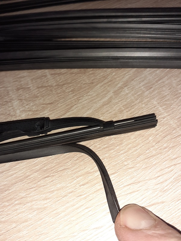

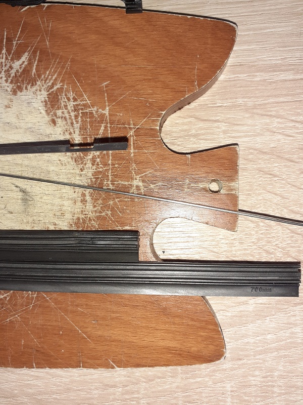

Petit TUTO sur le remplacement de la raclette d’essuie-glace. :photo1:
Tout le monde connait ceci : :triste2:
Au lieu de remplacer l'essuie glace complet,Je vous propose aujourd’hui de remplacer uniquement ça :

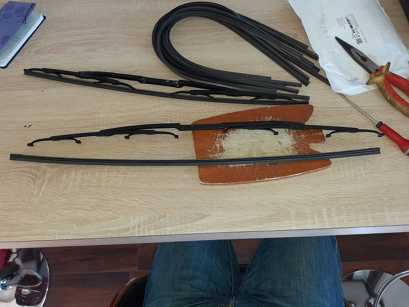

OUTILLAGE NÉCESSAIRE :
Un petit tournevis plat ; cutter ; une pince.
DÉPOSE DU BALLET

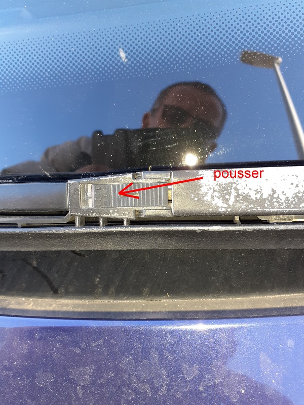

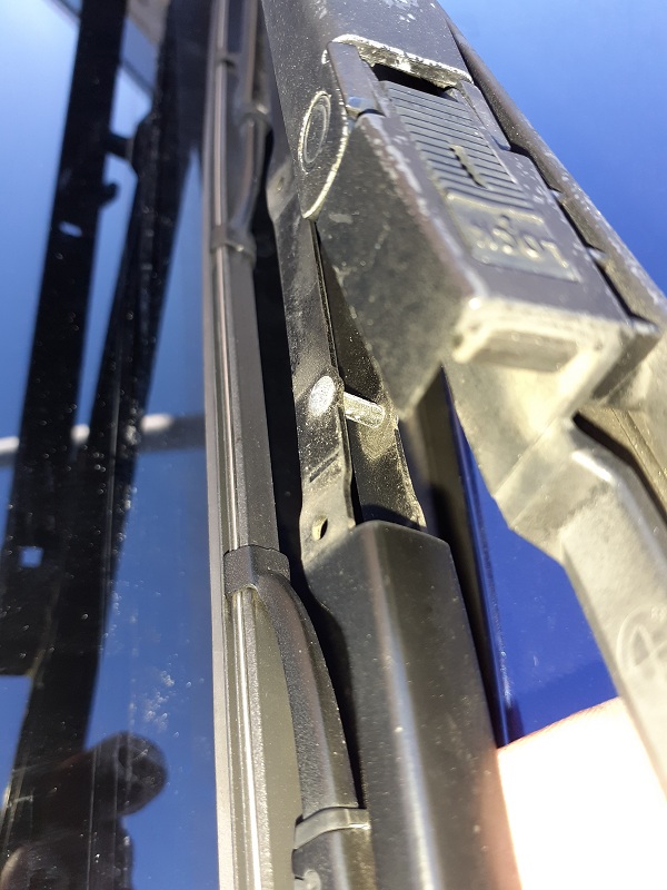

1/ Pousser le curseur, pour déverrouiller l’essuie-glace de son bras.

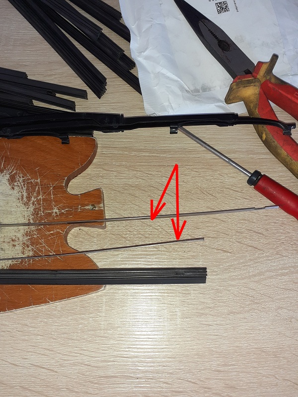

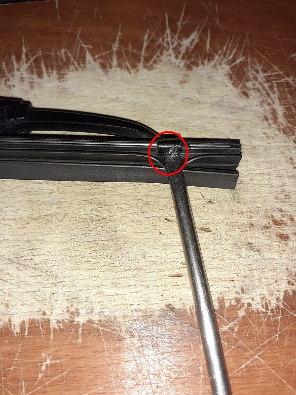

2/A l’aide du tournevis plat, écarter les extrémités du support de la raclette.

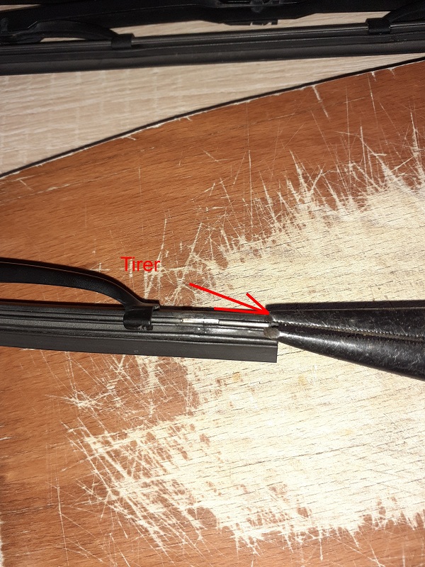

3/ Tirer l’ensemble avec la pince.

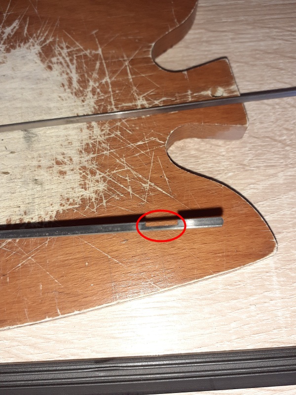

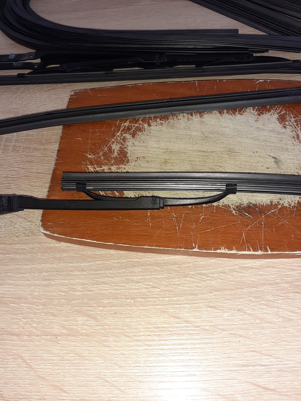

4/ Retirer les baguettes de renfort.

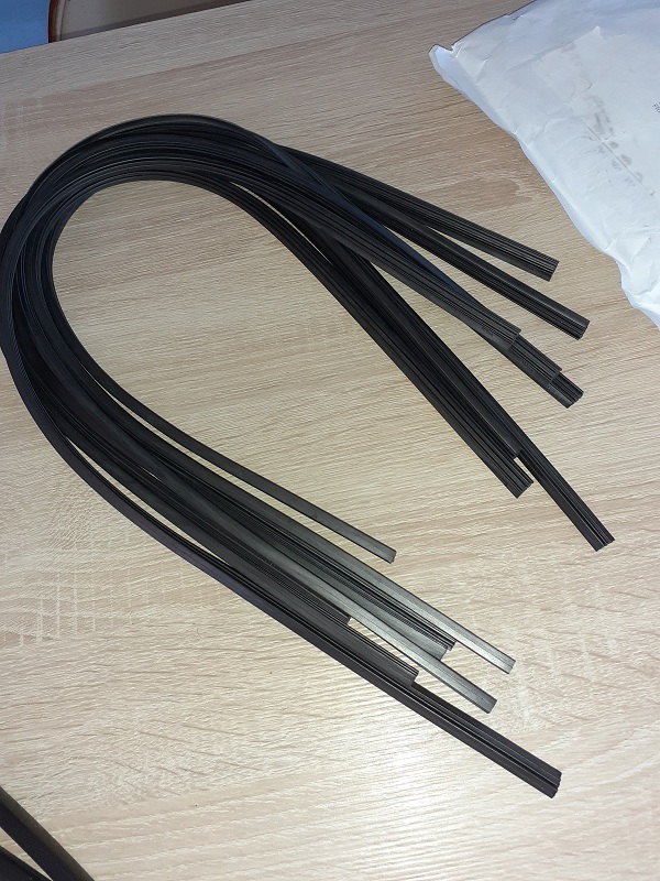

5/ Couper la nouvelle raclette, à la bonne dimension.

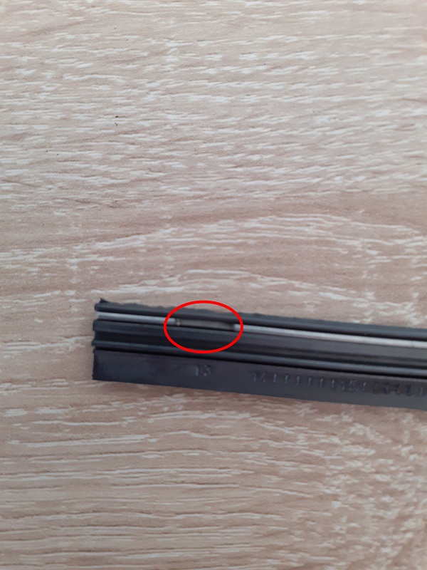

6/ Repositionner, les deux baguettes dans la gorge supérieur de la raclette.
ATTENTION :
Les petites encoches de la baguette doivent se trouver sur la partie extérieur de la raclette.
7/ Faire glisser l’ensemble sur le support.

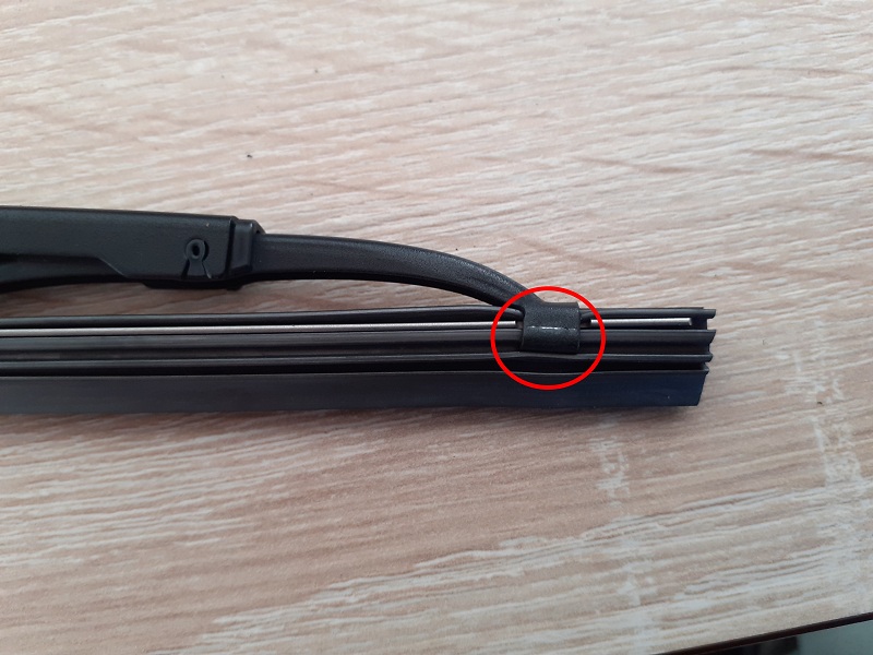

8/ Resserrer les extrémités avec la pince ,juste dans l’encoche ,afin de bloquer la raclette.
Ya plus qu’à remonter sur la voiture.
