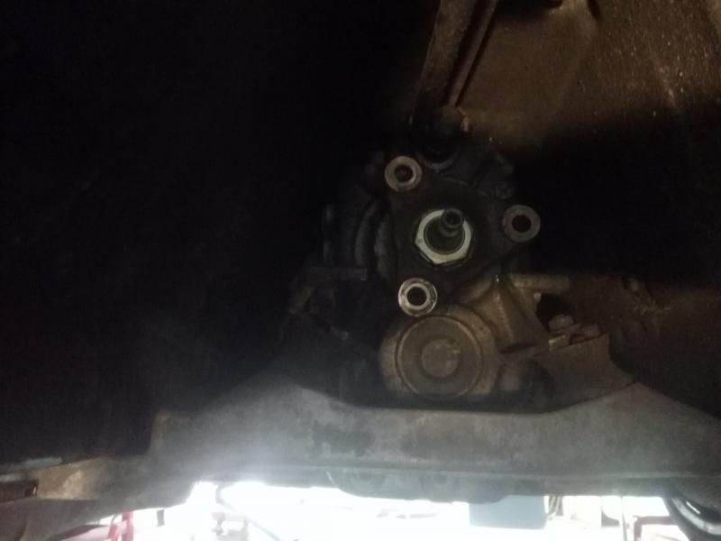

Comme promis, voici les photos dans le sujet :
Etape 1 : J'ai donc logiquement commencé par changer le flector + palier intermédiaire + silent bloc n°9. Toutes ces pièces n'étaient pas dans un état lamentables mais pas non plus complètement foutues, elles ont juste vécues.

Maintenant le vif du sujet !
J'ai sorti le pont, et en le faisant tourner à la main dans tous les sens, il y a comme un petit claquement. Néanmoins pas de jeu axial ni radial pour les 3 tulipes.
Au point où j'en suis, je l'ouvre... Je vous laisse voir et écouter mes petites vidéos.
https://youtu.be/bNMQHHbEhKk
https://youtu.be/k4Y1brav_7A
Sur les vidéos on a l'impression d'un décalage entre le son et l'image que l'on pas en réalité.
Le bruit semble venir de la couronne du couple conique, bruit qui n'apparait pas vous le remarquerez quand la couronne ne tourne pas.
Je me demande vraiment d'où sort ce "claquement" sachant qu'il n'y a aucun jeu... Et avant de démonter les tulipes et/ou d'envoyer le pont complet chez expert du pont qui va me demander 800€, j'aimerai vos avis !!
J'ai déjà démonter des différentiels mais jamais de pont AR de ce type, je n'ai donc pas l'expérience de ce qui peut être considéré "normal" ou pas... C'est pourquoi je fais appel aux experts pont qui pourrait trainer par là !
