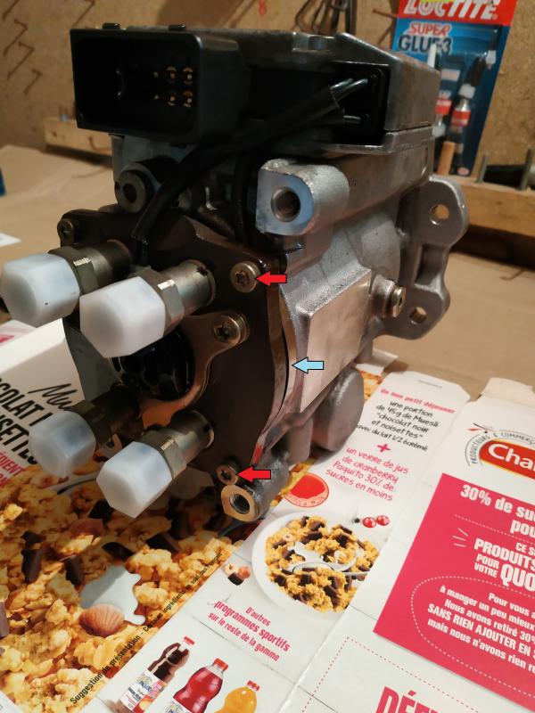

C’est parti pour le démontage, on commence par les deux vis (flèches rouges) pour sortir le cache câble métallique (flèche bleue).
