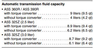

5 litres si on ne purge pas le circuit de controle de température d'huile

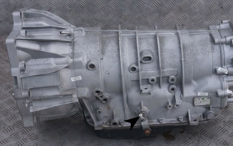

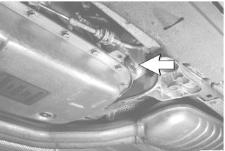

Débloquer en premier le bouchon de remplissage
Une fois le remplissage débloquer placer le bac sous l'orifice de vidange et enlever le bouchon
4 litre devrait sortir (reste 1-2 litre dans le carter)

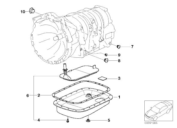

Retirer les vis de 10 (élément 4) autour du carter, attention il reste de l'huile dans ce dernier. Il est conseiller de le maintenir pour retirer les dernières vis et le sortir droit.
Une fois le carter vide, retirer l'aimant (3) et le nettoyer. Le remettre en place après nettoyage complet du carter

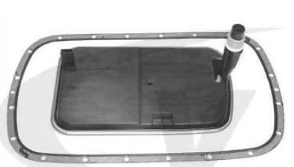

Enlever le joint de carter et le jeter (ne jamais le ré utiliser)
Nettoyer le carter
Retirer la crépine en tirant dessus (attention il reste de l'huile dedans en général)
Retirer si elle as casser dans la gorge la bague en plastique de la crépine avec une pince multiprise ou à bec long
Nettoyé avec un chiffon pas de nettoyant frein sinon cela détruie les jointures et gaine dans la boite)
Replacé la crépine en s'assurant de son positionnement et le clipser (maximum un coup de maillet mais devrait rentrer à la main)
Replacer le joint et le carter et le carter après avec netoyé la porté de joint.

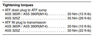

Resserer les vis à 10 N.m soit 1 daN.m et ceux en croix

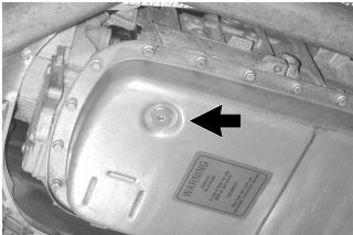

Resserer le bouchon de vidange après nettoyage et changement de joint
Drain=vidange
Fill= remplissage
Ici 20 N.m ou 2 daN.m
Retirer complétement le bouchon de remplissage
Introduire le tuyaux de l'entonoir ou de la pompe selon votre outillage
Passer 1 litre en laissant le bac de vidange sous l'orifice de remplissage
Démarrer la voiture sans toucher le levier de vidanger (Position P)
Passer 3-4 litre (normalement 3 voir tableau) - s'arreter quand l'huile commence à sortir de l'orifice de remplissage
Lorsqu'un filet d'huile coule de l'orifice de remplissage, fermer le bouchon de remplissage sans changer le joint.

Remettre le bouchon de remplissage en changeant le joint cette fois. Serrage à 20 N.m soit 2 daN.m

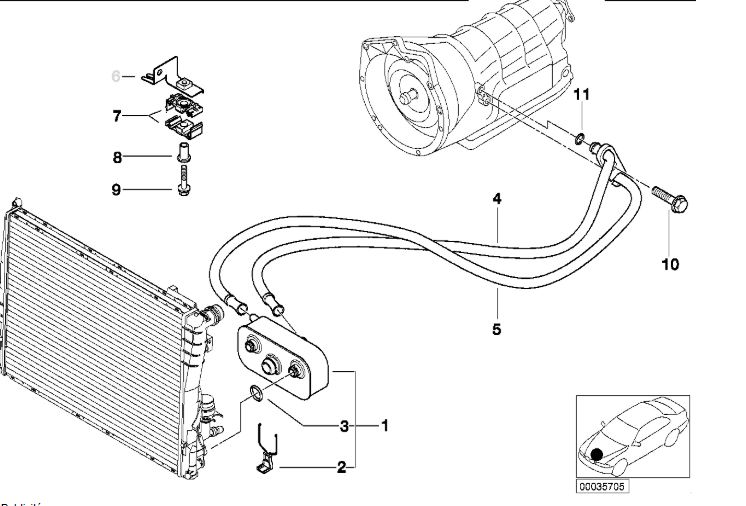

Si toutefois vous voulez vidanger le circuit de controle de température prévoir 2 litre de plus. Pour vidanger ce circuit retirer la vis 10 et remplacer les 2 joint 11 une fois la ligne vider dans le bac de vidange
