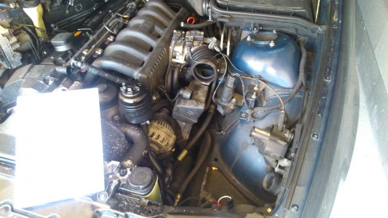

Début démontage du moteur

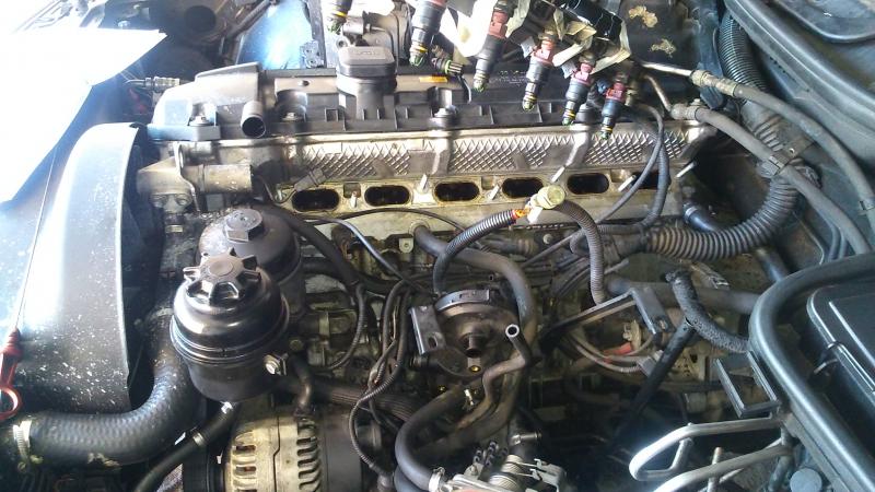

On commence par enlever les caches et toute la partie admission (il existe plusieurs guides détaillés pour plusieurs parties):
Pour cette partie il n'y pas de chose très délicates ni particulières, il existe différents guides BM, utilisez-les et n'hésitez pas à faire un max de photos. Après pour retrouver qu'est-ce qui se connecte et à quel endroit, utilisez les sites types bmwfans c'est assez complet.
Personnellement, le seul truc qui m'a fait ch*er c'est la grosse borne "+" qui est sur le collecteur : il se dévisse par le dessous (vis) ,ne forcez pas sur la tête hexagonale visible vous allez casser sa fixation.

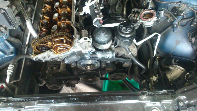

Vidange + démontage refroidissement
Il faut commencer par vidanger le circuit d'eau, utilisez les robinets de vidange du bloc et du radia, attention ça pisse beaucoup !
Ensuite il faut enlever le visco-coupleur pour pouvoir enlever le cache et le radiateur : Il y a un outil spécial ou la solution clé plate + coup de marteau (choc+inertie, normalement il vient sans problème), ATTENTION : le pas est inversé
Une fois le visco enlevé, on peut déposer le reste.

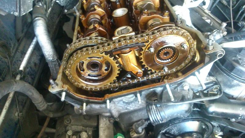

Dépose du Vanos
Là aussi il y a une doc technique détaillée, simple conseil pour vous passer de l'outil "vireur de pignon" : utilisez deux gros tournevis (glissés entre les dents du pignon) + pince multiprise pour appliquer le couple. C'est pas super clair comme ça mais vous comprendrez quand vous lirez la doc (en fait il faut appliquer un couple pour pouvoir sortir le vanos avec rondelle belleville).
Sinon pas de précautions particulières étant donné que toute la distrib sera démontée, pas besoin de caler.

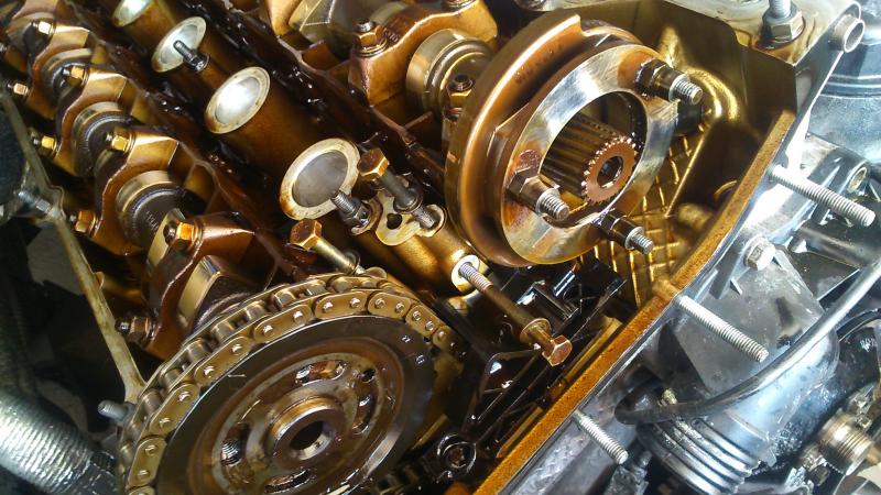

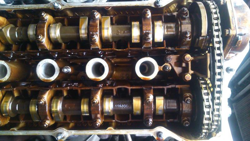

Démontage des AAC
Je n'ai pas de photo du démontage de ces derniers mais regardez celle-ci :

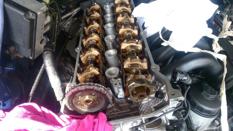

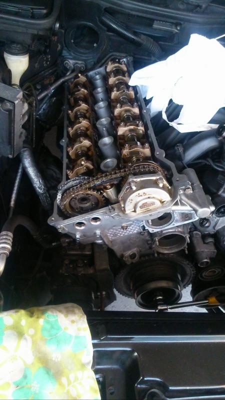

TRES IMPORTANT : Lors du démontage dévissez progressivement TOUS les paliers, faites plusieurs passes (un tour ou deux pas plus) en commençant par les extremités pour finir par le centre. Si vous vous amusez à dévisser les paliers individuellement vous allez casser soit un palier soit l'AAC, l'idée est de garder l'aac le plus à plat possible.

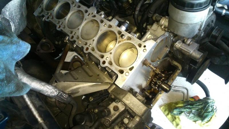

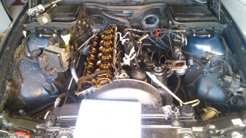

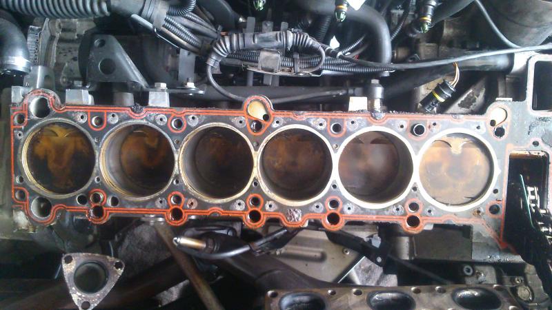

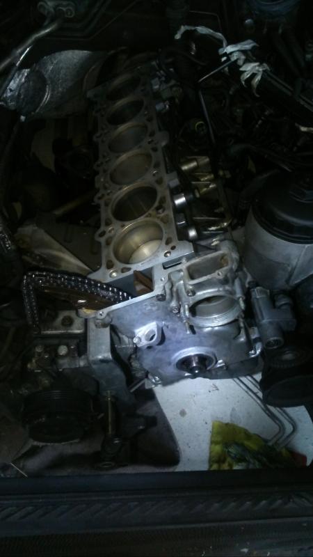

Après les AAC on déserre les goujons de culasse, on dévisse le guide câble des lambda fixé à l’arrière de la culasse puis ....
HOP !!
ATTENTION à ne pas casser les guides chaines en soulevant la culasse (pas comme moi ...)
Admirez les belles coulures le long du bloc, par contre il n'y a pas de traces flagrantes d'un JDC mort ....

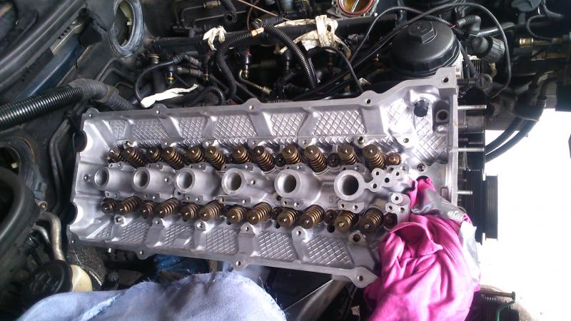

Mise à nu de la culasse

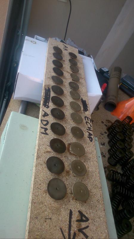

Avant de l'envoyer chez le rectifieur, il faut enlever tous les goujons, les soupapes et les capteurs/tuyaux. Je n'ai pas de photo du démontage des soupapes mais il vous faudra un repousse soupapes.
Une fois les soupapes retirées, vous devez les stocker dans l'ordre, personnellement j'ai opté pour cette solution :

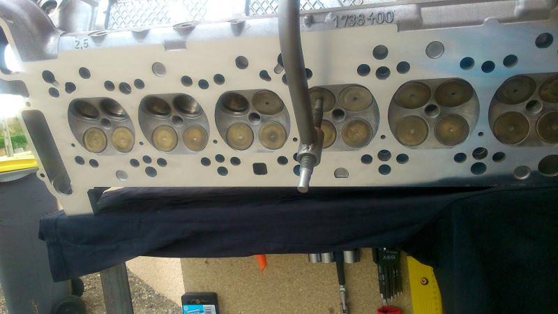

Une fois la culasse a poil, envoyez la chez l'usineur pour la contrôler/rectifier.

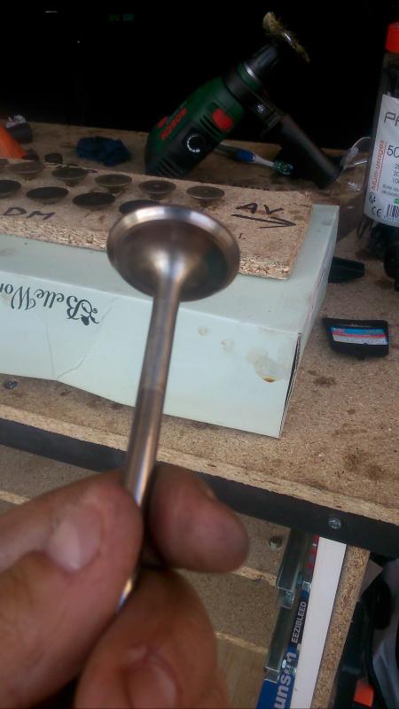

Il y a une peu de délai (3j pour mon cas), profitez-en pour nettoyer les soupapes.
Vous pouvez utiliser une brosse métallique mais attention à ne pas rayer les queues des soupapes :
edit darkgyver:
Pour nettoyer les soupapes, il ne faut pas utiliser de prosse métallique car le risque de les tordre est trop important.
en fait on les monte sur une perceuse à colonne (comme une mèche!), et on les nettoie /décalamine avec un grattoir triangulaire, et finition au papier de verre (sans toucher la partie qui coulisse dans les guides!).
la portée quand à elle sera nettoyée lors du rodage de soupape

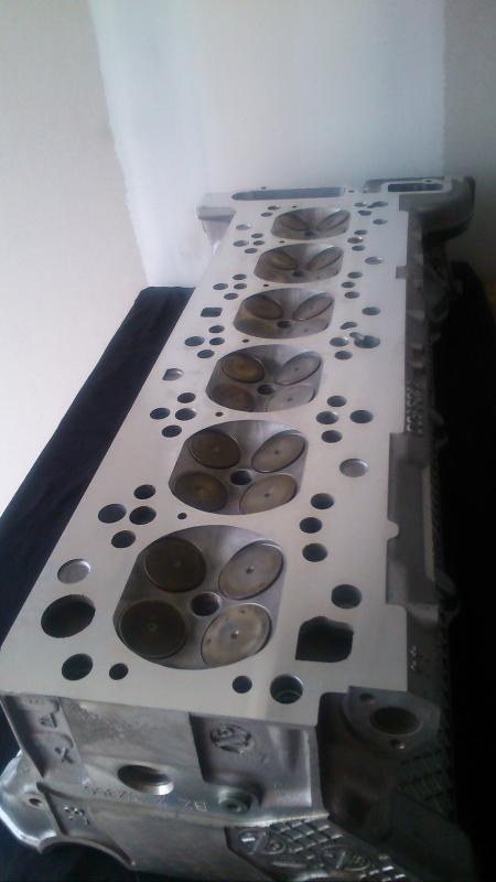

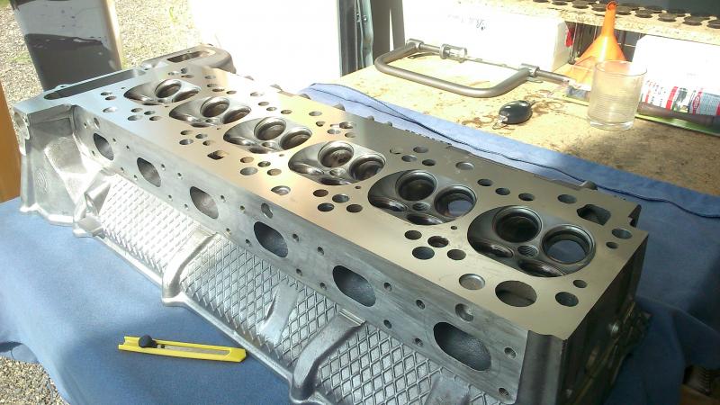

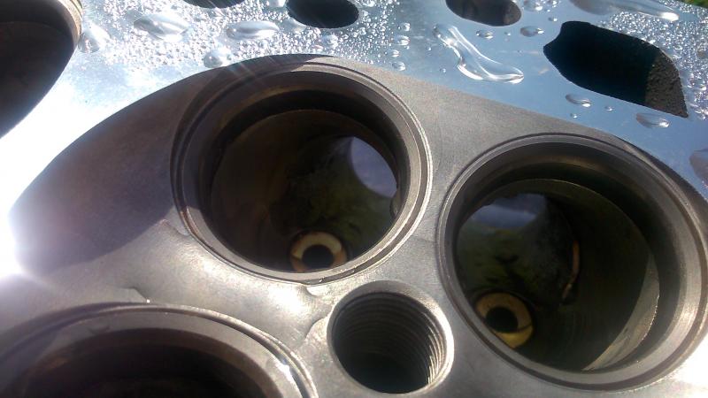

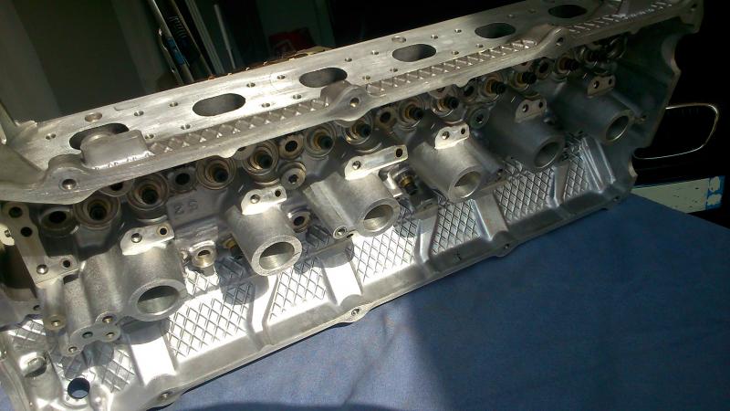

La culasse revient de l'usineur
Verdict, elle est bonne, ils ont enlevé 12/100 de mm. Admirez la propreté !!
Par contre n'hésitez pas à insister avec la souflette, le moindre copeau doit disparaître.

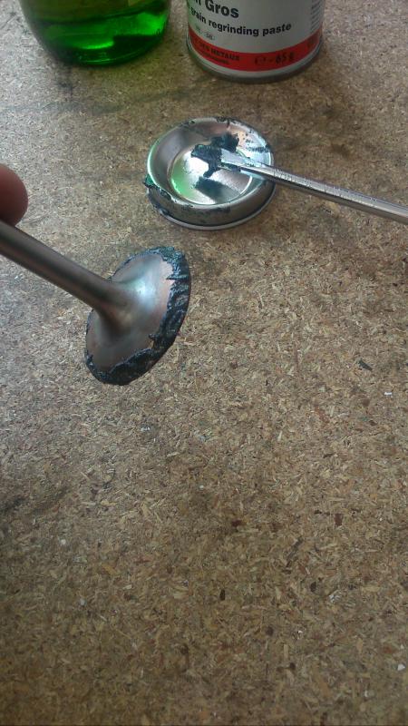

Rodage des soupapes
Alors là c'est la partie la plus chiante. Il faudra vous équiper d'un kit de rodage soupapes, le but est "d'user" la soupape de la même façon que la culasse (un rodage quoi) pour améliorer l'étanchéité. Youtube regorge de video explicatives. Attention à ne pas mettre de pâte à roder sur les queues de soupapes !!
Après lavage au karcher:

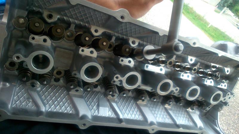

Remontage des soupapes
Utilisez le repousse soupape pour remonter, là aussi c'est pas super amusant ...

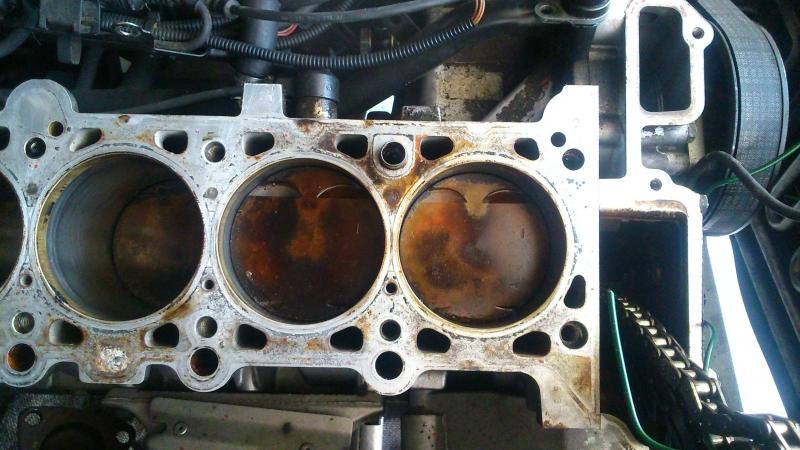

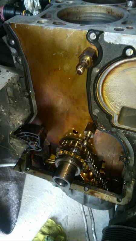

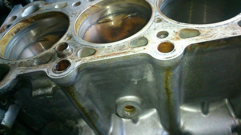

Défaut du bloc
Bon alors pour résumer ma culasse est bonne et le joint ne présente pas de gros défaut ... what iz da fuck ? Eh bien le voici :
C'est l'usineur qui m'a mis sur la piste : c'est les filetages du bloc qui s'arrachent !! Il est possible de les réparer avec des hélicoils. La commande est passée, en attendant qu'ils arrivent, passons à la suite.

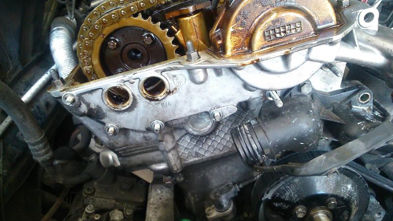

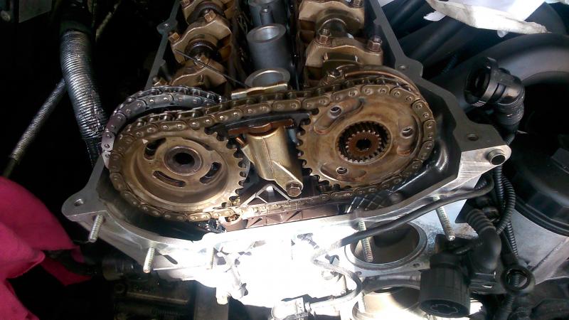

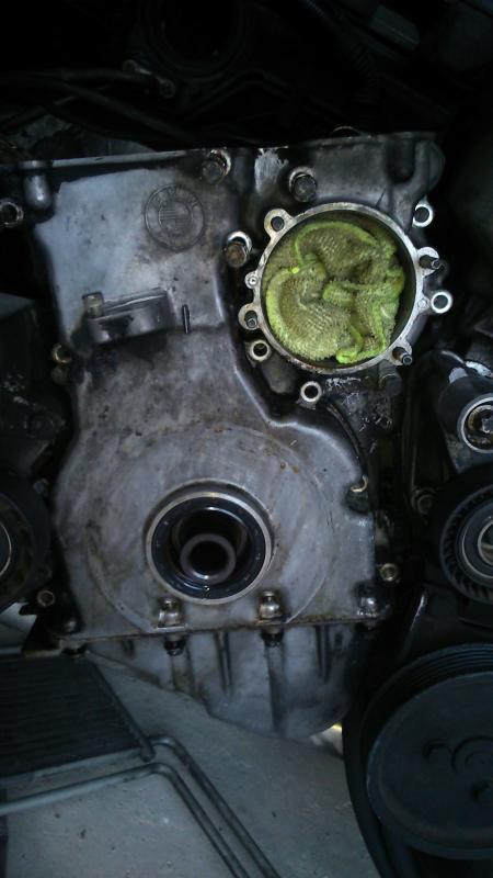

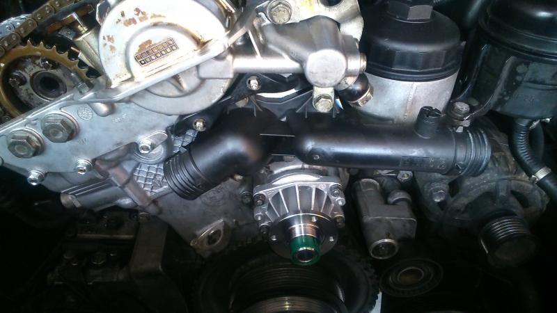

Démontage du carter de distribution

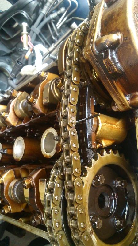

Ayant cassé un guide chaîne j'en ai profité pour changer toute la distrib (guides + chaîne). Pour se faire il faut démonter le carter de distribution, chose qui n'est pas simple.
La poulie damper est serrée à 400Nm donc très dure à enlever, personnellement j'ai utilisé une clé à choc électrique mais j'ai du tomber toute la face avant pour pouvoir la faire passer (bouger les radia d'huile,clim et DA sans les déconnecter). Sinon il existe un outil spécial pour bloquer la poulie damper, n'utilisez pas la pige de calage du vilo (vu sur certains forums) !!
Après un gros coup de nettoyage :

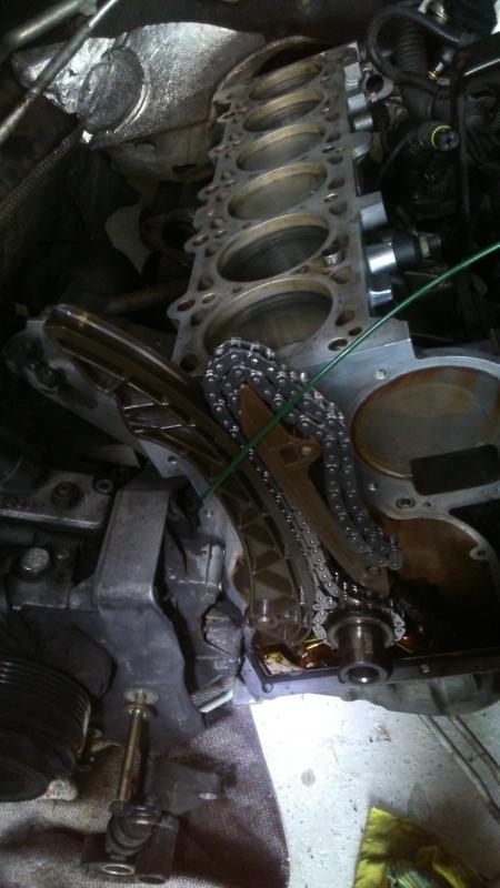

Remontage de la distribution
On remonte les pieces neuves, utilisez un cable pour tout maintenir en place.

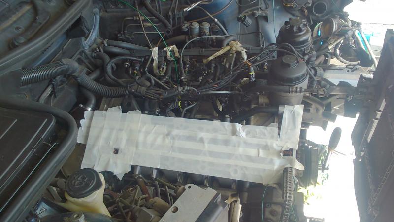

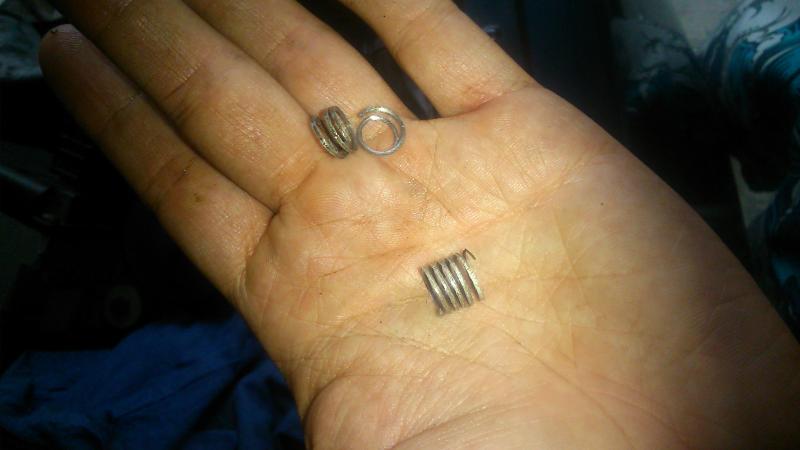

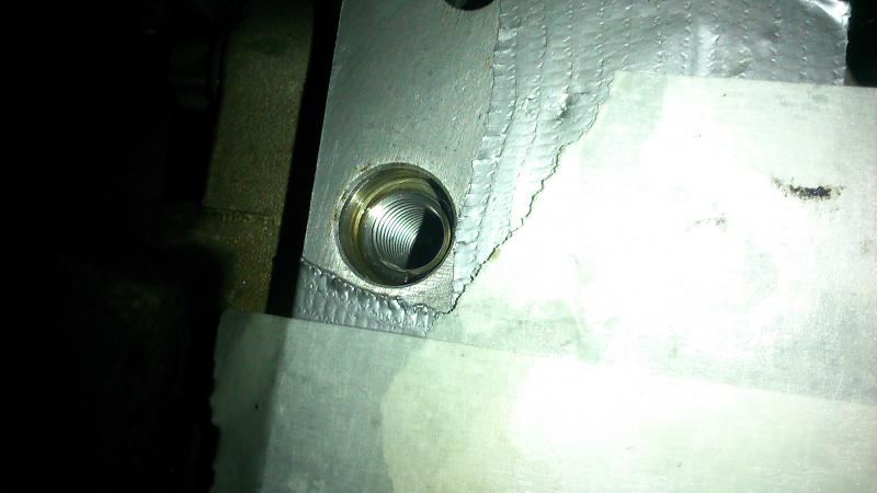

Réparation du bloc

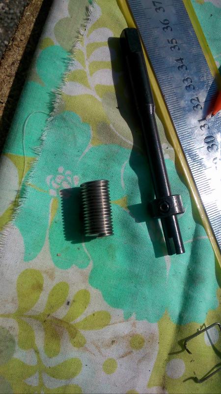

Mes hélicoils sont arrivés on va pouvoir attaquer les choses sérieuses.On commence par protéger :

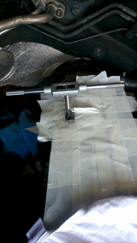

On perce puis on taraude (attention aux copeaux):
Puis on insère l'hélicoil avec l'outil prévu dans le kit :
Conseil : Au moment d'insérer l'hélicoil, remplir le trou taraudé avec de l'huile pour faciliter sont insertion et surtout ne pas appuyer sur l'outil sans quoi le ressort va "sauter" une spire du taraudage et vous n'aurez plus qu'a le retirer, le jeter à la poubelle et en remettre un autre.
(J'ai fait les 14 taraudages du bloc en préventif ...)

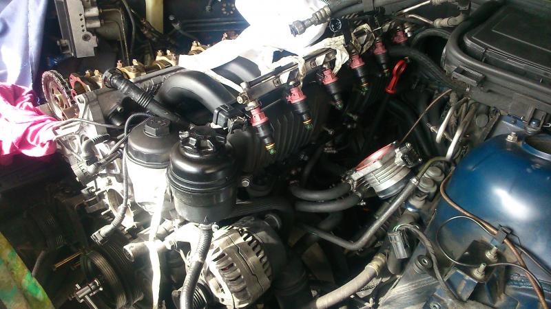

Remontage de l'admission
Pas forcément à faire maintenant mais j'attendais les outils de l'asso. Ici rien de délicat si ce n'est qu'il ne faut pas se planter dans les connexions. J'en profite pour changer le déshuileur.

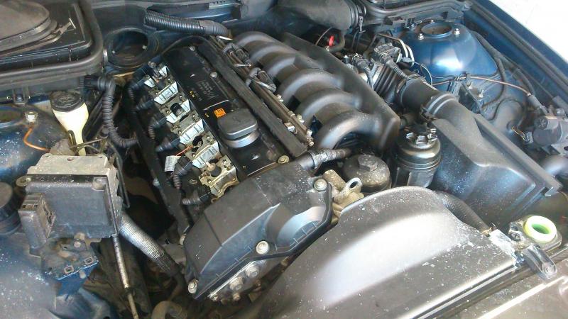

Remontage des Périphériques

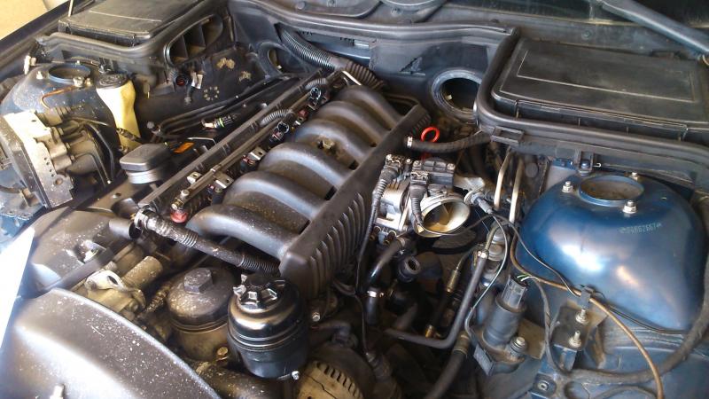

J'en ai profité également pour changer la pompe à eau, le thermostat et tous les filtres. Toutes les étapes les plus complexes sont passées, on nettoie tout avant de remonter.
Puis on termine par remonter toute la partie boite à air admission, puis faire les niveaux, purger etc (je n'ai pas de photo du remontage mais après tout ça... c'est très simple !!).
Dernier point très important : Avant de démarrer, déconnectez le fusible de la pompe à essence puis faite tournez le moteur au démarreur (vous pouvez enlever les bougies pour ne pas le faire forcer) !!! Le but est de faire tourner la pompe à huile et de lubrifier le moteur correctement avant démarrage !!
