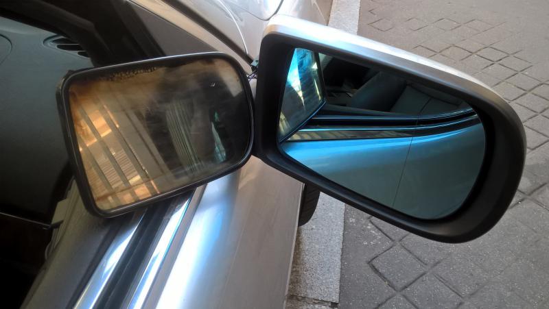

comme vous le savez les retros electrochrome ne dure pas ils perdent le liquide qu ils contiennent et alors la c est cuit
le probleme c est le prix EXORBITANT de ces betes la 680€ le bout :no: :no: ca pique trop
:idee: sur le net on trouve des glaces adaptables de tres bonne facture et pas trop chere mais il faudra bien sur vous passer du fameux electrochrome
vous me direz a 35€ la paire de glace il faut pas trop en demander
les electrochromes sont reconnaissable a leur entourage plastic et a leur facilité de remplacement

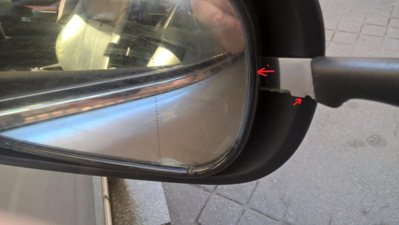

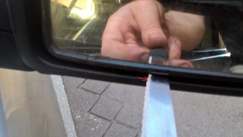

commencer par centrer la glace et la mettre en position basse au maximum (pour avoir l ecart suffisant en bas de la glace)
ensuite vous pourrez apercevoir un ergot qui depasse (attention seulement sur les glaces electrochromes)
vous glisser une lame de couteau plaquée contre la glace et faites pivoter l ergot vers la droite
ensuite glissez la lame de couteau coté exterieur de la coque puis faites levier ça sort tout seul

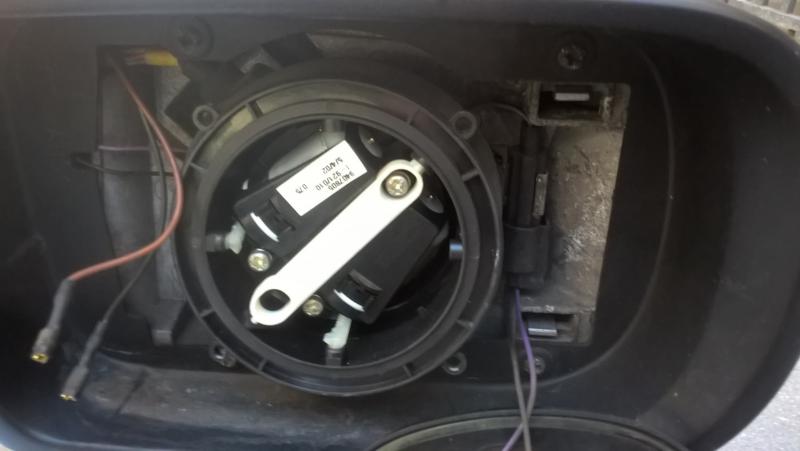

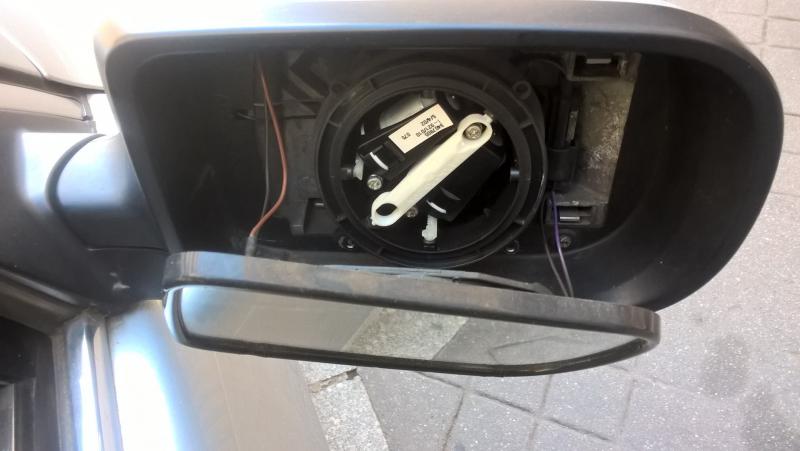

vous aurez alors ça

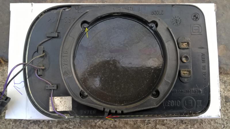

désolidarisez les 2 cosses de chauffages ..deboitez la prise de l electochrome ...désolidarisez la prise et remboitez la (désormais elle ne servira )
les glaces sont parfaitement adaptable (du moins le modele que j ai acheté
branchez les cosses de chauffage ...plaquez la glace en biais de façons a voir que les ergots sont bien en face du cercle plastic de commande puis appuyez doucement pour l enclencher..dabord en bas puis ensuite en haut et sur les cotés...vous entendrez le bruit des ergots plastic qui se mettent en place
et voila c est finit 15 minutes les 2 cotés ma voiture a retrouvé son look pour pas chere..de plus les electrochromes ont peu franchement s en passer (le retro interieur est beaucoup plus important)

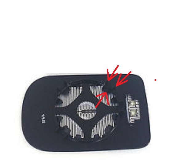

la nouvelle glace vu de dos......elle possede des doubles ergots qui s enclenche sur le cercle plastic du moteur

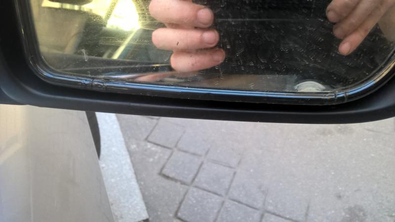

ici nous avons la glace d origine avec son ergot (fleche rouge) qui pivote (vers la droite) pour deposer la glace de son support
les 4 petits tetons (fleche jaune) qui s emboite dans les 4 trous du cercle plasique du moteur
