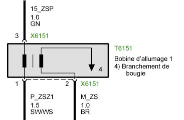

Je souhaiterais tester mes bobines et boubies avec une alimentation générant des impulsion (QDB-2).
Auriez-vous le schéma élec afin de câbler correctement les bobines (3 pôles)?

perso je ferai le teste de l'idiot ou un check valise. Pour le teste de l'idiot, tu prend une bougie dite bonne, tu débranche toute les bobines, tu les démonte une par une et tu la rebranche sur le faisceau sans rebrancher les autres, tu tien la bougie dans le puit de bobine et tu l'appuie sur une partie metalique du bloc. Pourquoi teste de l'idiot... fait le sans un gant tu comprendra :mdr:
voici le schéma!
ceci dit, il ne t'aidera probablement pas!
avec P_ZSZ== signal de mise en route de la bobine par DME par mise à la masse
