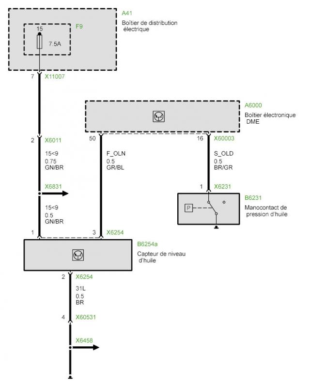

- Messages : 85974
je viens de fouiller les plans électriques de la E85 MS43.....
je ne trouve pas d'indicateur de niveau d'huile sur cette version!
aucun!
c'est bizarre!
sur le DDE (DDE 6 diesels) il y en a
sur la version avec moteur MS 45 cela existe....
faut que je vérifie ta version de DME....
aucun!
c'est bizarre!
- Messages : 85974
c'est bien un MS 45....
https://www.realoem.com/bmw/fr/showpart ... Id=12_1240
voici le schéma
contrôle le fusible 9 en premier
rien à faire après mise à niveau!
soit ça marche..... soit ça ne marche pas!
