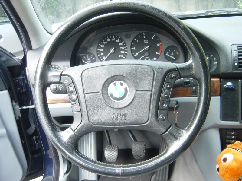

Petit tuto pour déposer un volant  multifonctions .

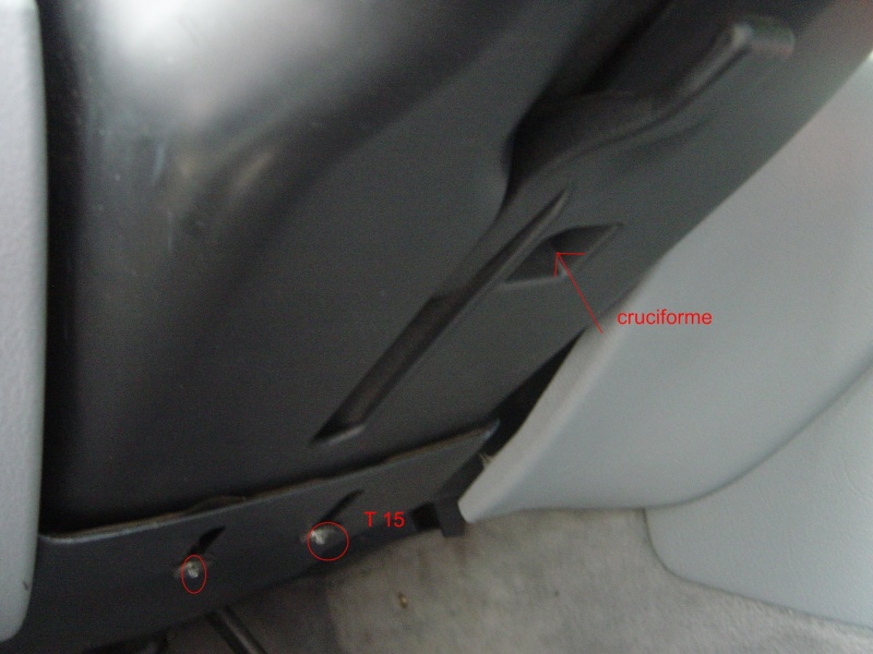

2/Dépose de la ½ coquille inférieur sous le volant .

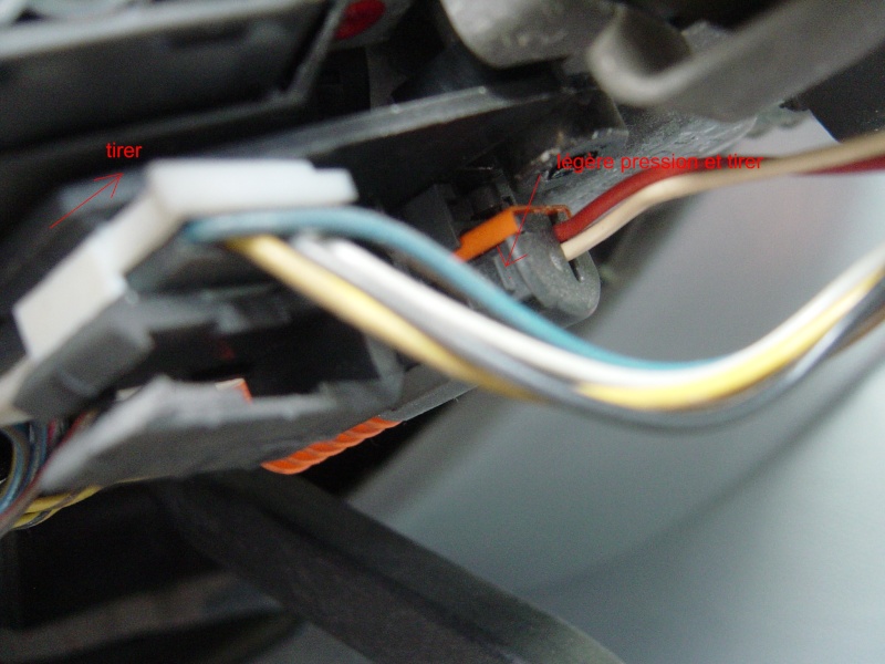

3/Débrancher la fiche blanche et orange .

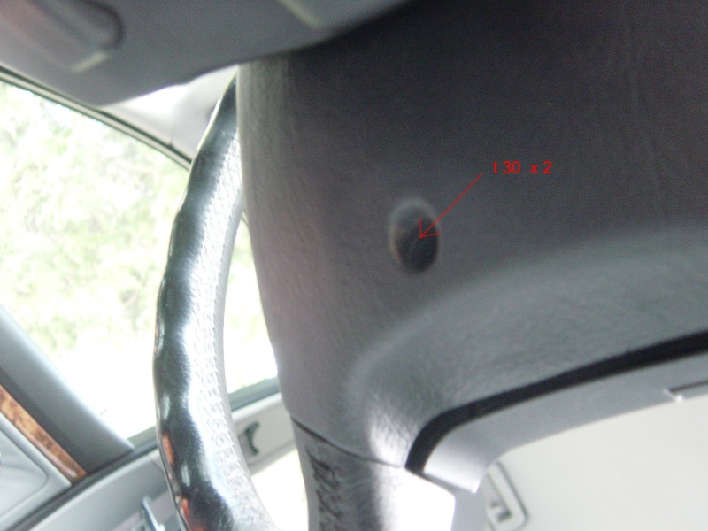

4/ Clé de contact en position 1 pour libérer la colonne, dévisser les deux vis derrière le volant de maintien de l’ airbag .

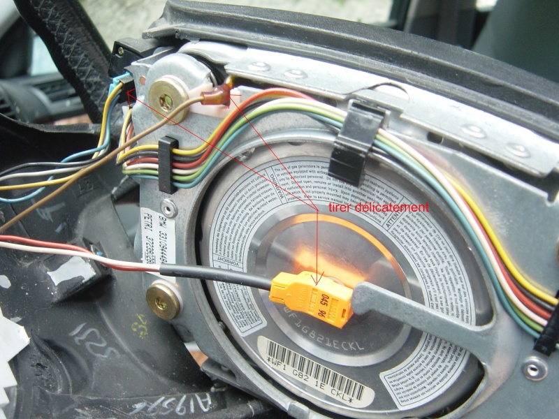

5/ Retirer doucement l’airbag , et débrancher délicatement les 3 fiches .

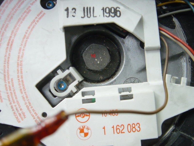

6/ pour la dépose du volant , retirer la clé de contact , et dévisser le boulon central de 16 .

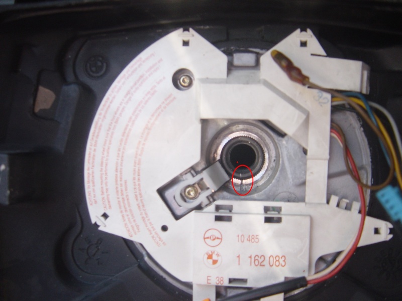

7/ Attention au repère lors du remontage .
