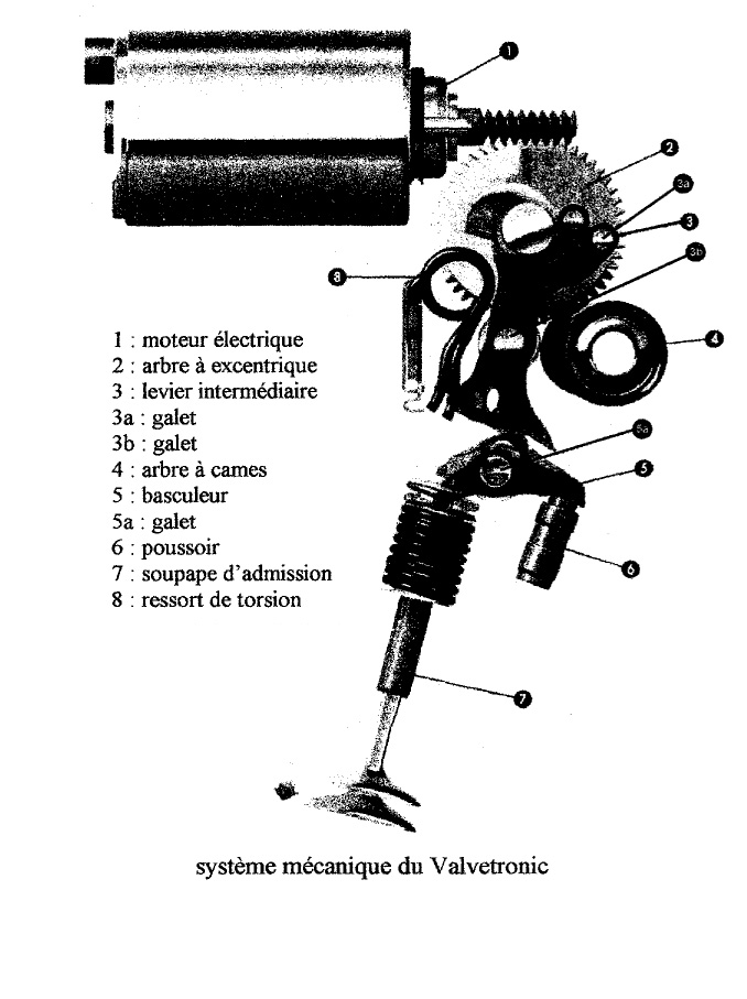

Image[/url][/img]

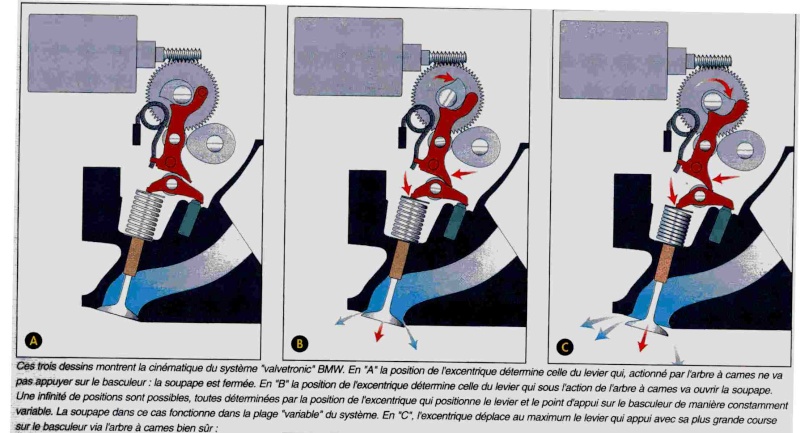

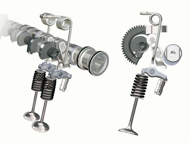

Position des soupapes selon le fonctionnement :
[Image[/url]
[flash=480, 385]https://www.youtube.com/v/rEELtXVTymU?fs=1&hl=fr_FR[/flash]

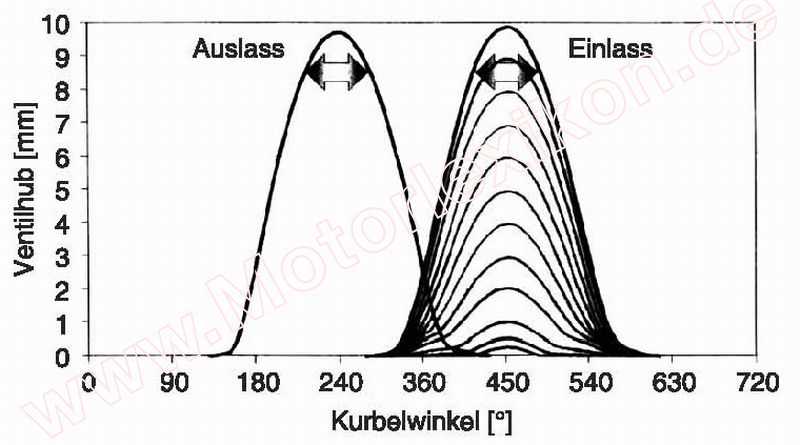

Levée de soupapes sans et avec Valvetronic ( à droite)
Image[/url][/img][/img]
