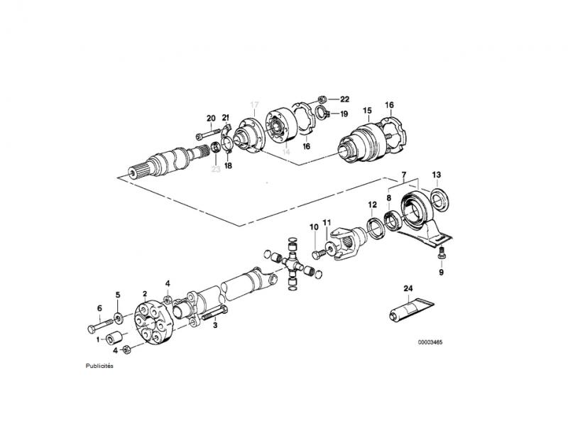

Re: [E34 M50B25 Pr02/91] secousses et clocs transmission à vitesse basse
Messagepar Loffense » Mer 17 Mar 2021 07:10
Si mais avant de virer les protection vérifie déjà ce qui est "accessible" :clin:
Cela dit sa peut aussi être le roulement intermédiaire d'arbre de transmission - celui avec le joint en butyl qui commence à être mort.

Messagepar nasocr » Mer 17 Mar 2021 07:16
et ça correspond à quelle pièce sur ce schéma ?
Imagece sur ce schéma ?
