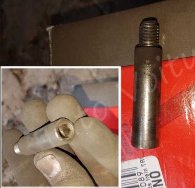

Messagepar Loffense » Mar 10 Juil 2018 13:40
Nettoyage des colonnettes de frein et vérification de la lubrification des piston dans leur sièges...
