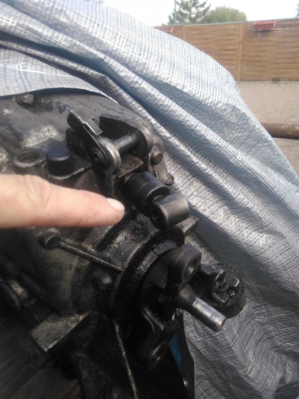

Messagepar fanfandu17 » Lun 13 Avr 2020 17:15
A priori seulement Imageau bout de mon doigt
fanfandu17
Messages: 133
Inscription: Ven 16 Aoû 2013 01:00
Niveau Technique Automobile: débutant
VIN 1: BL41251   =>   ETK : 1
Véhicule 1: E34 M51D25 Pr10/92 saloon Tr:Manual
Localisation: 17 La Rochelle
Re: [E34 M51D25 Pr10/92] remplacement joint de boîte de vitesse
Messagepar smeldeplomb » Lun 13 Avr 2020 19:07
:oui: parce que ces boites la c est du solide
remplace juste ce joint la ....sinon tu risque faire pire que bien avec une pochette joints adaptable
Messagepar fanfandu17 » Lun 13 Avr 2020 19:24
Ok c'est quoi comme joint ?
Spy ??
fanfandu17
Messages: 133
Messagepar Loffense » Lun 13 Avr 2020 19:54
Joint Spy, regarde ici:
https://www.realoem.com/bmw/fr/showpart ... Id=23_1169
Moi a ta place je ferai 11 et 12 pour être tranquille (la sortie c'est du 34 de mémoire)
Messagepar Damunix » Dim 19 Avr 2020 00:21
Une technique pour sortir ce joint ?
Sans l’outils bmw évidemment ;)
Damunix
Messages: 53
Inscription: Lun 16 Déc 2019 00:07
Niveau Technique Automobile: Débutant
VIN 1: A197585   =>   ETK : 1
Véhicule 1: E91 N57 Pr11/10 Touring Tr:Mmmanual TrM:GS6X53DZ
Localisation: Finistère
Messagepar Loffense » Dim 19 Avr 2020 01:21
Un petit tournevis plat en ajustant l'angle pour l'écraser du bord extérieur vers l'arbre sans abimer l'un ou l'autre (au marteau sur le tournevis, frappe seche, un coup et regarde, ajuster et recommencer. Une fois un coté déformer, glisse le tournevis dedans et essaie de faire levier. Si c'est pas assez tu refait la même chose plus loin, avec deux plie il sortira sans gros effort). Remontage en utilisant le vieux sur le neuf avec un tube pour taper dans l'alignement.
