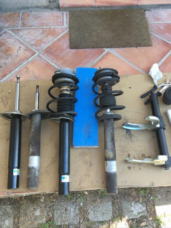

Bonjour n’arrivant pas à créer un sujet j’essaye ici dsl, j’ai changé mes amortisseurs avant ,tout est dans les repère les coupelles et ressort au bon endroit mais la caisse est très haute mais vraiment, on pourrait se dire que les neuf sont plus long mais assemblé côte à côte ils ont la même taille

le problème est qu'à partir du moment où les ressorts ne sont pas "origine", la dimension amortisseurs démontés sera toujours la bonne!
par contre, une fois la voiture sur roues, ils pourront être trop courts (mous!)..... ou trop long (durs!), ce qui fait qu'en passant une dénivellation ils seront peut être en butée (de même en virages!)
c'est pour cette raison que l'on cherche a connaitre la monte d'origine ....
