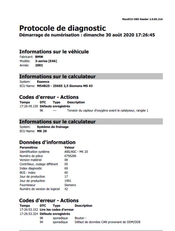

J'utilise MAXIECU acheté sur internet pour le Diag.
Je l'ai aussi fait faire dans un garage ainsi que chez le contrôleur CT. Mème résultat !
J'ai a ce jour un défaut de fonctionnement concernant le système de régulation air /carburant.
De plus près, j'ai un défaut concernant la sonde lambda rangée 1 amont. DTC96 sur MAXIECU, P0134 au contrôle technique.
J'ai a ce jour remplacé les quatre sondes, les deux cata (occasion 100000KM) et le calculateur y est passé aussi, remplacé par un d'occasion et copié par un électromécanicien près de chez moi.

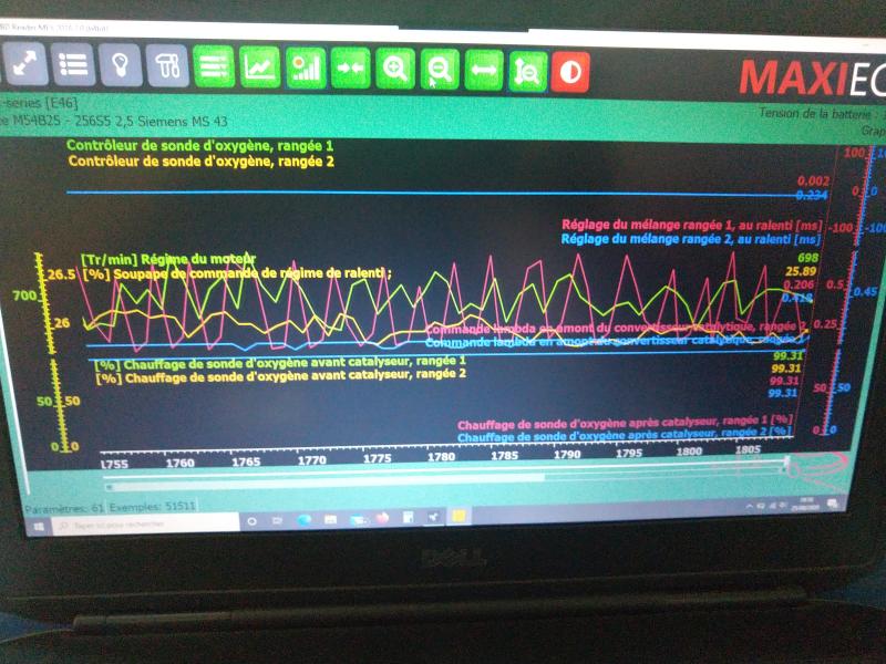

D'un point de vue symptomatique:
La voiture démarre bien à froid et fonctionne plutôt bien (quelques raté gentils) . Au bout d'un moment quand le véhicule a roulé un peu et moteur chaud le voyant s'allume et donne la lambda amont rangée 1 en défaut (P0134) .
Il y a une sensation de décrochage du régime qui se met a tourner beaucoup moins rond une fois bien chaud.
