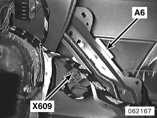

Il faut accéder au module PDC et faire deux mesures
Conditions:
Tout doit être branché et en état de fonctionner!
moteur en parche
PDC en marche
demander à une personne de passer la mache arrière.
mesure 1 :
Mesure de tension entre
fil vert/blanc pin 1 prise X300 du PDC
et
masse carrosserie
Tu dois trouver 12Volts
mesure 2 :
fil bleu/gris pin 8 prise X300 PDC
et
masse carrosserie
Tu dois trouver 12Volts au moment où la marche arrière s'enclenche
puis
pareil quand un obstacle s'approche des détecteurs
au niveau du gong (localisation par mail
mesure 3 :
fil rouge/blanc pin 3 prise X522 du gong
et
masse carrosserie
mesure 4 :
fil bleu/gris pin 1 prise X363 du gong
et
masse carrosserie
Tu dois trouver quelques volts au moment où la marche arrière s'enclenche
puis
me donner les résultats des tests
